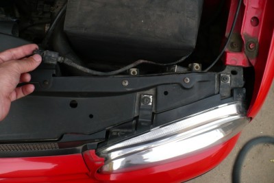

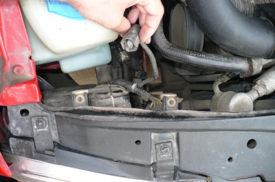

Сообщение shredy » 02 июн 2009, 19:46
Вот эти проводки :wink: Куда их подключить? :oops:
А этот с правой. Видно как он отходит от жгута фары
Он же (левый)
Этот длинный с левой стороны.

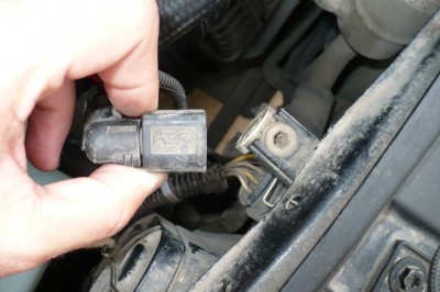

Сообщение shredy » 02 июн 2009, 19:50
Вот еще.
С правой стороны

Сообщение robo » 02 июн 2009, 22:10
Колесо переднее левое снимал? Там по стойке идет к колодкам провод , раздваивается, один идет к датчику оборотов колеса, второй к колодке, возл него и фишка соединительная.
Может у тебя когда-то был омыватель фар?
Роман / давай на ты Изображение

Сообщение Glyma » 03 июн 2009, 12:37
левый датчик наружный температуры!!!!!!!

Сообщение Вячеслав » 03 июн 2009, 18:47
Если посмотреть на машину спереди, то датчик наружной температуры находится под правой решёткой на бампере. Вставлен в отверстие и зафиксирован стальной хренькой.

Сообщение Вячеслав » 03 июн 2009, 19:05
Посмотрел у себя. Разъём, который со стороны бачка омывателя идет на штатный концевик капота. Ответная его часть должна быть над фарой.
