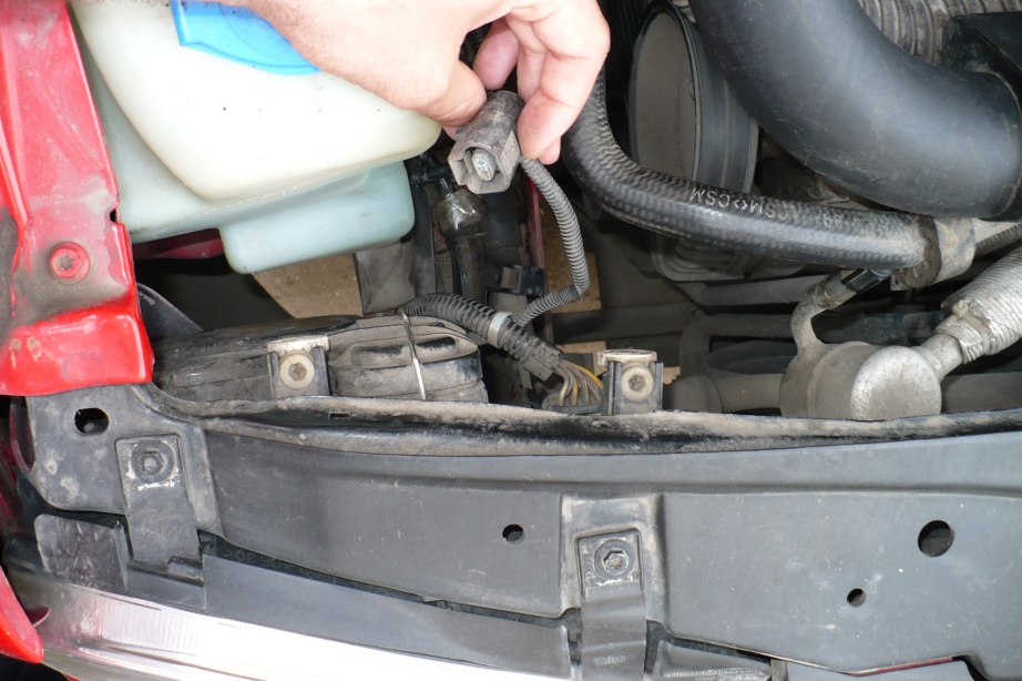

Вот эти проводки :wink: Куда их подключить? :oops:

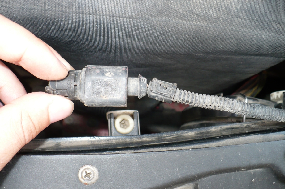

А этот с правой. Видно как он отходит от жгута фары

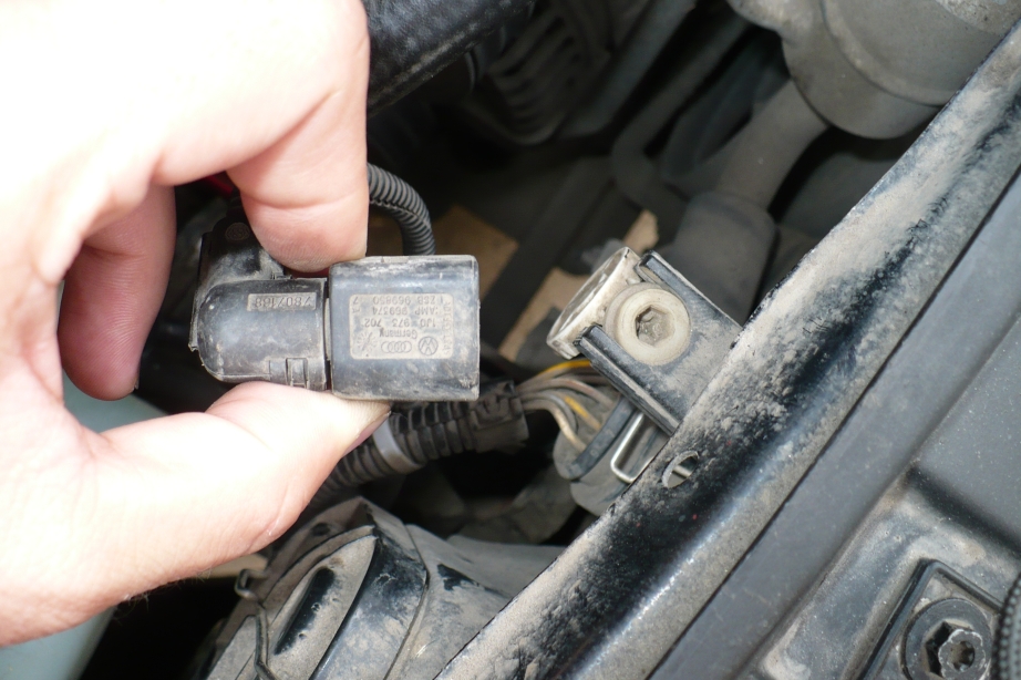

Он же (левый)

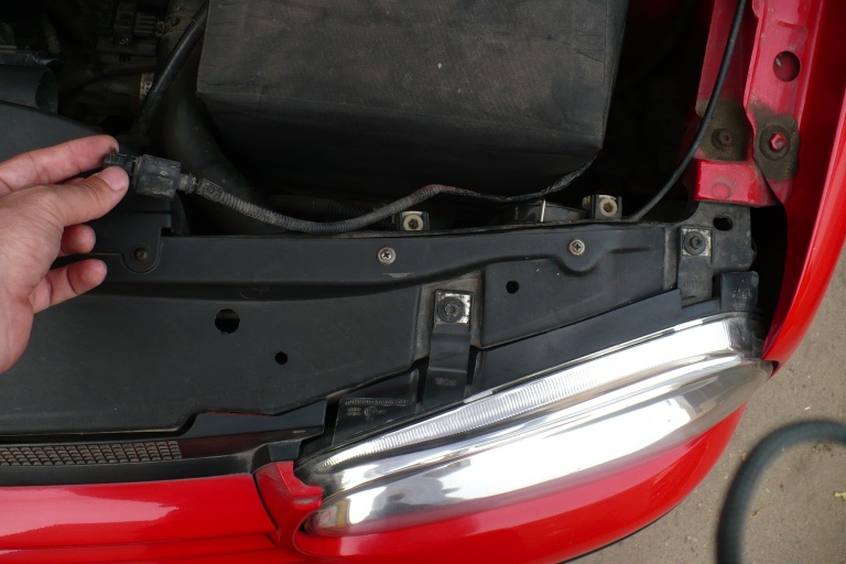

Этот длинный с левой стороны.

Сообщение shredy » 02 июн 2009, 19:50
Вот еще.
С правой стороны

Сообщение robo » 02 июн 2009, 22:10
Колесо переднее левое снимал? Там по стойке идет к колодкам провод , раздваивается, один идет к датчику оборотов колеса, второй к колодке, возл него и фишка соединительная.
Может у тебя когда-то был омыватель фар?

Сообщение RadikG » 03 июн 2009, 06:57
на колодки идет один разьем ,это чтото другое

Сообщение Glyma » 03 июн 2009, 12:37
левый датчик наружный температуры!!!!!!!

Сообщение Вячеслав » 03 июн 2009, 18:47
Если посмотреть на машину спереди, то датчик наружной температуры находится под правой решёткой на бампере. Вставлен в отверстие и зафиксирован стальной хренькой.
Вячеслав
Сообщения: 516
Сообщение Вячеслав » 03 июн 2009, 19:05
Посмотрел у себя. Разъём, который со стороны бачка омывателя идет на штатный концевик капота. Ответная его часть должна быть над фарой.

Сообщение shredy » 06 июн 2009, 21:27
Вячеслав писал(а):Ответная его часть должна быть над фарой
У меня нету :( Я все осмотрел.
Вячеслав писал(а):Вставлен в отверстие и зафиксирован стальной хренькой.
Тоже ничего похожего.
