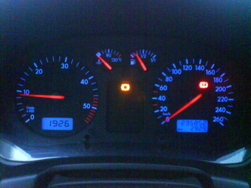

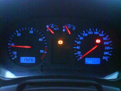

Добрый день всем! Недавно став обладателем Гольфа уже на стадии покупки сталкнулся с проблемкой - на прибоной доске (посередине в верхнем ряду) постоянно горел желтый значек колеса и колодок (наверное очень сумбурно пояснил, но попытаюсь приложит фото ...) продавец сказал, что на машину поставили колодки и не подсоеденили провода ... может ли это вызвать это предупреждение?
Это вид моей приборной доски ... тут видно что горит ...

Легко...а еще если поставили колодки передние без датчика износа...Если нету датчика,то бровода замыкаются напрямую...и лампочка тухнет...

У меня тоже такое было, поменял колодки на родные с датчиком. Все равно горела. В сервисе сказали "неправильный износ тормозных дисков" Заменил диски все ОК.

Тебе может поставили колодки БЕЗ датчика износа. В этом случае надо просто заглушить разъемы датчиков (на передних колесах) - поставить перемычку так, чтобу провода перемкнулись. Не покупать же новые колодки с датчиком! - Просто следить за износом придется самому периодически :lol:

Это значит неравномерный износ по радиусу диска

Вов ... по поводу износа колодок - это супер - я даже в страшном сне не мог подумать что так какойто датчик определяет этот износ ... во блин ... по ходу дела еще один вопрос - вчера когда смотрели ходовую - я обратил внимание что возможность подключить колодку есть только на водителском колесе - на пасажирском даже нету разъема куда подключать провод от колодок ... странно это - потому как гдето читал что колодки пасажрской стороны умирают быстрее.

Странно с чего это она будет умирать быстрее,это же не колесо? А датчик стоит именно на колодке с водительской стороны,с другой его нету (попробуй взять за основу рассуждения, что тормазные диски поворачиваються вмести с колесом и при этом тормазят равномерно как с права так и слева).Удачи.

Оки. Спорить я не собирался ... и мое мнение схоже с вашим - вот только не помню на каком сайте я вычитал про разную скорость износа ... ну да и ладно - все стало на свои места - я просто рад этому! Очень не люблю когда что-то не работает или работает не так как должно ...

Погоди, давай попорядку: датчик износа вмонтирован в колодку, точнее в ее накладку, так? ...Так!
Принцип работы датчика, как я понимаю, основан на износе накладки до определенного значения, близкому к мин. и последующего замыкания датчика на массу, т.е. диск.
Поэтому, если поставить тормозную колодку и датчиком и подключить к разьему (в случае если все работает исправно) - то датчик молчит.
ДАЖЕ если торм. диски имеют неравномерный износ до тех пот пока не сотрется определенная толщина накладки и не будет контакта с элементами датчика износа, он должен молчать, так?...ТАК!
Учитывая все вышеизложенное...думаю тупо развод на торм. диски 8)

только там принцип на размыкание , то бишь перетирание контакта на колодке.
