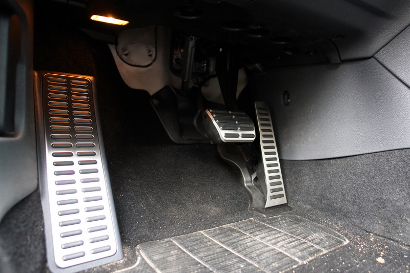

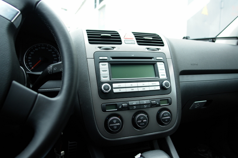

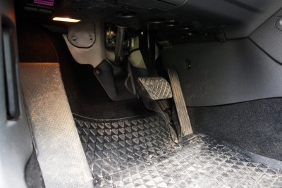

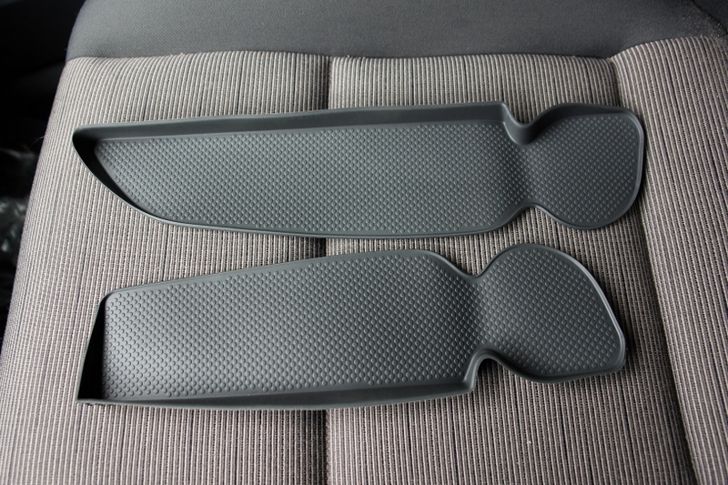

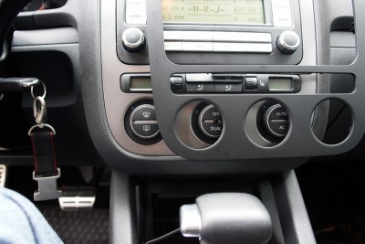

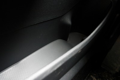

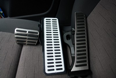

Сообщение DX » 06 авг 2008, 15:55
Вот и мои детальки пришли :D
DX
Сообщения: 51
Зарегистрирован: 31 янв 2008, 11:15
Сообщение DX » 06 авг 2008, 15:57
еще
DX
Сообщения: 51
Сообщение DX » 06 авг 2008, 15:59
и еще
DX
Сообщения: 51
Сообщение DX » 06 авг 2008, 16:02
еще
Спасибо Шефу за его отчеты - без них сам бы не решился менять все это.
