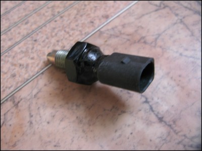

Недавно заметил, что при движении задним ходом, нет освещения, задние лампы не загораются, а у меня там ксенон. Предохранитель и лампы оказались живыми. После проверки тестером было решено снимать выключатель сигнала заднего хода или по другому "Лягушку" Заказав в экзисте этот датчик, срок доставки 2 дня ) из-за моей нетерпеливости и вообще интереса, решил я этот датчик разобрать
Снимаем лягушку и несем домой.

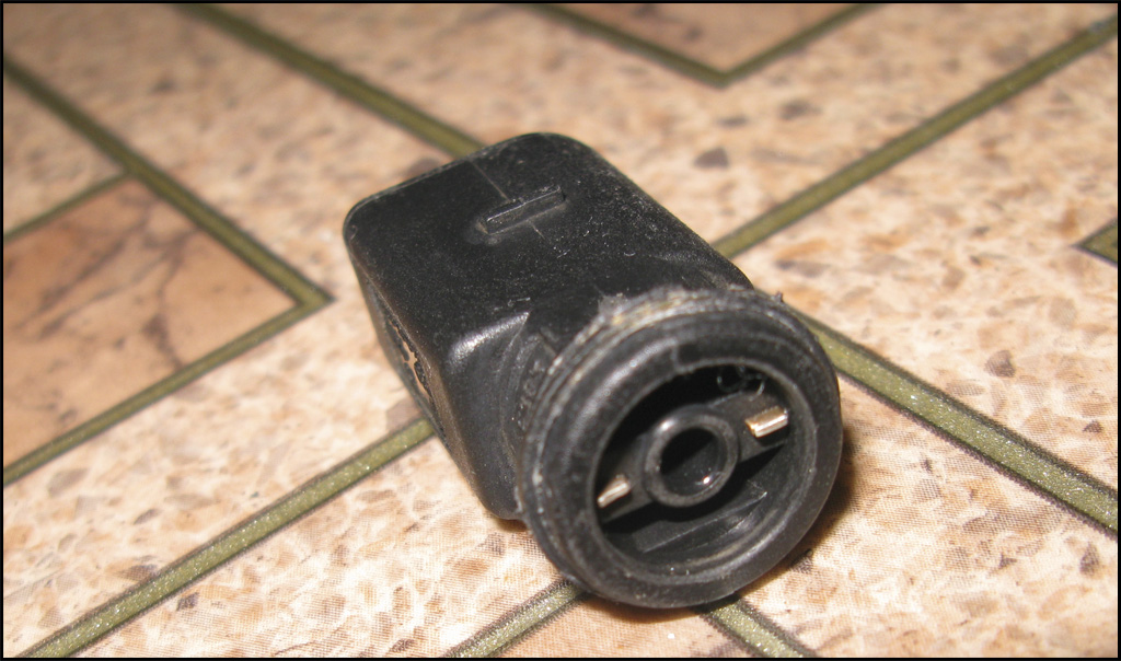

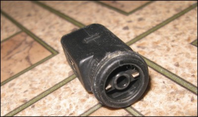

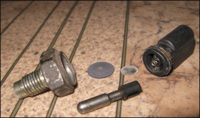

Развольцовываем ее, если не получается убираем по кругу часть металла, я делал это дремелем с отрезным кругом ) После открытия видим такую картину, пластина почернела, из-за этого нет контакта, а так же контакты снизу на разъеме тоже черные.
