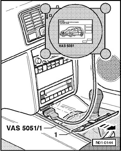

Сообщение Andrey_GTI » 09 фев 2007, 18:00
На Golf IV
Подсоединение диагностического разъема на Гольф 4

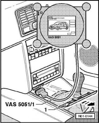

Сообщение Andrey_GTI » 09 фев 2007, 18:06
На Golf III

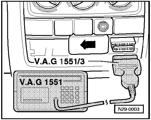

Сообщение Alexder1 » 09 фев 2007, 18:40
Мануал по диагностическому прибору V.A.G. 1551
http://www.bvg-group.ru/rus/download/va ... manual.pdf
распиновка диагностического разъема для GOLF-III
4 - батарея "-"
7 - провод К
14 - провод подсветки
15 - провод L
16 - батарея "+"

Сообщение Andrey_GTI » 09 фев 2007, 20:48
А чего подсвечивает 14-й провод ?

Сообщение Alexder1 » 09 фев 2007, 23:55
Подстветка для ЖК дисплея диагностического прибора МФП 1551

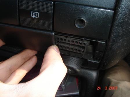

Сообщение Alexder1 » 26 мар 2007, 18:51
Знач на Гольф-3 вот - воочую увидеть чтоб...
