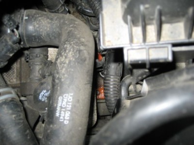

Сообщение Mr.real » 28 фев 2008, 14:13
День добрый! Так случилось что пришлось открыть капот при дневном свете...так вот, обнаружил красный налет на АКПП сверку, если это АКПП :) , вобщем если смотреть в щель между АКБ и в том место где должен быть термостат, только поглубже, примерно под АКБ и фильтром. :oops: Что то подсказывает что это рядом с теплообменником, ведь он должен гдето быть.Так вот - если это он, что там : или что нибудь незначительное или его под замену. В любом случае я так понимаю нужно пол машины разобрать чтобы посмотреть что там...
Golf IV, 2002г., 1,6 AVU, АКПП, климат и т.д.

Сообщение Viktor M » 28 фев 2008, 14:24
Течет из под фланца датчика температуры, минимально лечится заменой "усохшего" уплотнительного кольца, максимально - заменой треснувшего фланца.

Сообщение Mr.real » 28 фев 2008, 15:40
Вить, я так понял что ты имеешь ввиду датчик который в термостате и тот который с ним в сборе. Так термостату 6 месяцев отроду, причем оригинал :(

Сообщение Gygo » 28 фев 2008, 16:17
Он имел ввиду фланец, который с торца ГБЦ!

Сообщение Mr.real » 28 фев 2008, 17:19
А можно в этку ткнуть... :oops:

Сообщение Viktor M » 28 фев 2008, 19:09
037121688 - уплотнительное кольцо
06A121111 - корпус термостата (флянец) для а/м с МКПП
06A121111A - корпус термостата (флянец) для а/м с АКПП

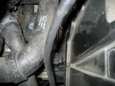

Сообщение Mr.real » 29 фев 2008, 09:57
Выглядит все это хозяйство вот так....Т.е. все вышенаписанное верно? :D Этт я так, чтоб не сомневаться... :oops:

Сообщение Mr.real » 07 апр 2008, 12:23
Viktor M писал(а):Течет из под фланца датчика температуры, минимально лечится заменой "усохшего" уплотнительного кольца, максимально - заменой треснувшего фланца.
Кароч, просмотрели все что только можно - с корпусом и с фланцом все впорядке. СУХО.
Приговорили теплообменник коробки. Сказали можем снять показать. Времени небыло, заморачиваться не стал.
Как сопутствующий симптом- если гнать 120 около часа потом остановиться и поехать,начались легкие подергивания с 2 на 3 , с 3 на 4 . А так все гуд, переключается плавно. Видать коробка охлаждается хреново. Масло не менял, уровень не проверял не нюхал. Но чую надо.
ОЖ уходит 200 грамм в неделю. Посоветовали процедуру - снять эту приблуду, все слить, заткнуть отверстия и в воду смотреть за пузырьками.
Посмотрел, деталь недешевая, можно обойтись заменой прокладки?

Сообщение Mr.real » 07 авг 2008, 11:25
Не прошло и пол года как проблему решил. Действительно, как отметил Виктор, проблема была в корпусе.
