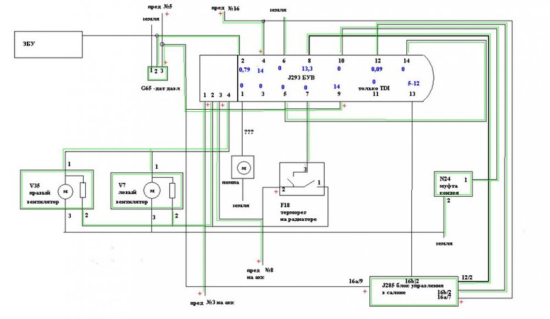

вентиляторы на второй скорости работают не на полную мощ
у меня другой вопрос, они, вентиляторы, должны с двумя скоростями крутиться, я снял клемму с датчика на радиаторе, там 3 контакта, при замыкании всех поочередно, вентиляторы крутились не на полную, правильно ли это, и куда лезть? я так понимаю что должны быть 2 скорости? где искать проблему? спасибо.

Re: медленно работают вентилятор на второй скорости при вклю
Сообщение Андрей Т. » 19 июн 2012, 20:01
А схему я зачем вам дал???

Сообщение romanija » 20 июн 2012, 16:26
вы меня извините, но я с электрикой на "ВЫ", я могу датчик поменять, который укажут, и так по двигателю гайки крутить. и все же где дальше искать? спросил у соседей по гаражам, кто говорит, что 1 вентилятор крутится для кондея, другой для охлаждения, кто сказал, что надо искать какой то резистор, и что премыкание других контактов на колодке датчика темп. ничего не даст, кому верить, может найдется дока в этом деле.
Сообщение rmn » 20 июн 2012, 19:43
romanija
ну, для начала проверьте все предохранители, не забудьте про те, которые на батарее.
Сообщение Андрей Т. » 20 июн 2012, 21:25
Тогда если есть друг с такой же машинкой "донором" менять возможное, начните с БУ вентиляторами.
