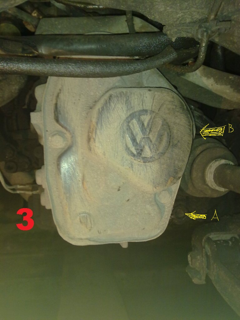

На днях обнаружил потёки маслянистой жидкости на месте парковки, по моим прикидкам в районе КПП. Заглянул под капот и увидел разбухший шланг "обратки", заменил на новый и долил антифриз: уровень держится со шланга не подтекает. Проверил уровень масла в КПП: нормально (при откручивании заливной крышки начинает вытекать. Всё равно заехал на яму и увидел, что хорошо течёт (см. фото 1 и 2). Антифриз и моторное масло, на мой взгляд, исключены: недавно доливал и менял, всё по уровню.
Подскажите, уважаемые, что бы это могло быть и как это лечится?
И ещё, я правильно понимаю (судя по "мануалу"), что у меня на установлена 085 (8N) коробка передач (см.фото 3)?

И в заключении- фото 3.
Я правильно понимаю, что стрелкой A я обозначил сливное отверстие, стрелкой B- заливное?

Видимо течь масла через сальник штока выбора передач.
Нижняя пробка точно сливная, а вот на счет верхней я не уверен, но скорей всего вы и тут правы.

Это детская болезнь 4-ступенчатых коробок к моторам 1.3. У меня такая же байда. В сервисе поменяли сальник штока, помогло ровно на 3 недели, потом опять потекла, во второй раз поменяли и зачистили сам шток - помогло на месяц. Посоветовали поменять сам вал переключения, но его стоимость около 70 у.ев. Так что катаюсь со старым штоком - главное время от времени смотреть уровень масла и раз в 2-3 месяца доливать грамм 60-100.
