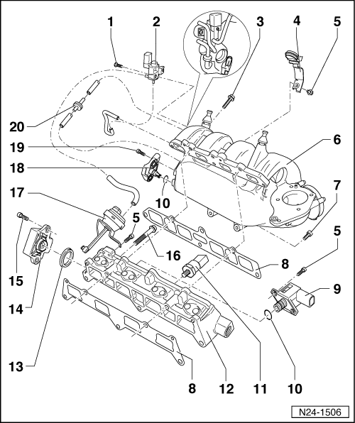

Извиняюсь, седня протестил свой 1.6 FSI BAD выдал след. ошибки:
Software Coding: 0011266
Work Shop Code: WSC 01266
01314 engine control module
013 check DTC memory- intermittent
00290 shareware version. To Decode all DTCs
012 please register/activate
Software Coding: 00031
Work Shop Code: WSC 00132
17439 Manifold Change-Over valve (№134): Setpoint not reached
P1031 - 35-00--
16487 shareware version. To Decode all DTCs
P0103-35-10-please register/activate- intermittent
17478 shareware version. To Decode all DTCs
P1070-35-00-please register/activate
консультации по колесам
Мухаммад
Сообщения: 229
Зарегистрирован: 17 дек 2009, 13:39
Откуда: Казань
Машина: G4 1.6 FSI BAD
Сообщение rmn » 14 дек 2010, 02:20
Мухаммад
незарегистрированная версия vag-com ;) не выдаёт описания ошибок.
00290 - левый задний датчик ABS, либо проводка к нему.
17439 - какой-то сбой в работе потенциометра (датчика положения) заслонки во впускном коллекторе (на рис. поз. 14), либо ваккумного регулятора положения этой заслонки (поз. 17), либо заслонку подклинило.
