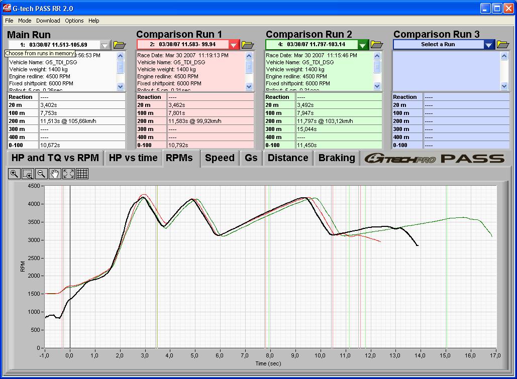

я все пробывал. у меня стрелка тахометра замирает на 1500 оборотах, бросаю тормоз, а машина разгоняется медленно. так же как если бы трогался с холостых.
вот картинки с замерами акселерометром по оборотам.
Зеленый и красный график это заезды с псевдо-ланч контролем, а черный с холостых. Как видно разгон до 100 удручающий. До сих пор не могу понять как эксперты немецкого журнала (не помню какого, по-моему катроруте) намерили 8,5 сек до 100км/ч.
как уже писал, думаю есть защита от таких "гонщиков" как я. Т.е. стоит какая-то штука, которая не дает сломать-порвать коробку. Точно не знаю, это предположение.
