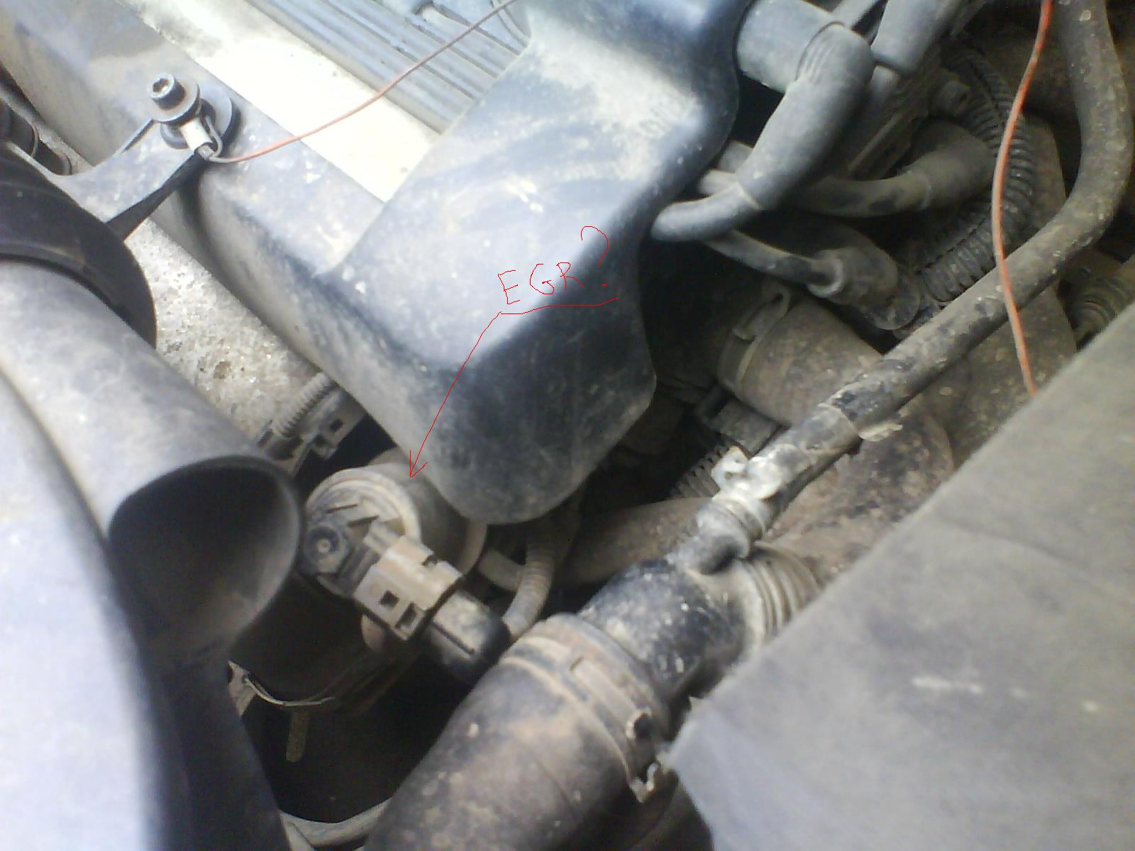

Скинул фишку, но не знаю откуда. на картине то, откуда скидывал. Если это клапан EGR, то мне не помогло его отключение. :(
это он?

Вобщем сегодня снял клапан ЕГР. нагара, похожего на мазут, в нем было немеряно. что-то удалось почистить, что-то нет.. но эффект какой-то наверняка был... Тем не менее, когда все собрал, проблема никуда не исчезла, проехав 10 км машина опять встала.
перед тем, как ехать, сбросил ошибки. когда машинка сдохла - считал. вылезли 3 ошибки: 2 по ДЗ, одна по клапану ЕГР. ошибки старые.
Мыслей у меня 2: либо это клапан ЕГР таки сдох, и косвенно влияет на ДЗ, либо ДЗ.
Обе детальки стоят не по 100 рублей, и не хочется менять то, что работает.
