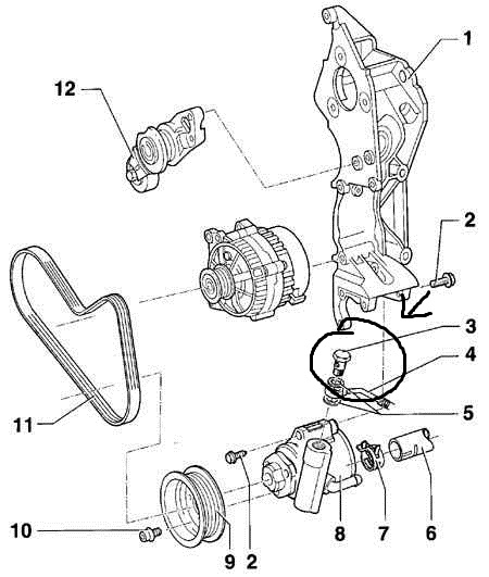

Вобщем я так понимаю течет у тебя из под болта который я обвел красным, это болт системы высокого давления. у меня тоже тек, я покопался, в докоментации нашел что там должны быть 2 уплотнительных кольца, найти я их нигде несмог поэтому попытался колхозить с бытовыми, с тем что нашел под рукой, непомогло, течь неприкращалсяь.... Я просто затянул болт посильнее чем надо и сейчас ничего не течет. Этот болт согласно мануала тянется 30 нм, я просто затянул динамометром на 35нм. и все проблем нет. попробуй, только делай все аккуратно, срыв резьбы или головы болта в данном месте будет череватым.
По поводу отключения насоса, если он критически выдавливает жижу из системы то отключать надо так как при езде без масла ты его поросту сожгеш. А на счет ремни который ставят мужики, ты старый накинь на ролики как обычно через натяжной только ненадевай на шкив гура, зажми рукой остаток, и замерь сколько по длтинне получилось, потом подбирай в магазине поликлиновый ремень на такую длинну +/- 5 см, роликом натянеш. и все накидывай так чтобы генератор работал, ну если есть кондей то мерь с кондеем но по большому счету самое важное в этой системе -ГЕНЕРАТОР, поэтому я бы незаморачивался.

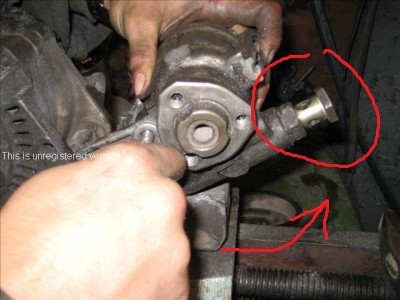

http://www.autoprospect.ru/volkswagen/g ... tyagi.html
вот по ссылке можеш посмотреть....

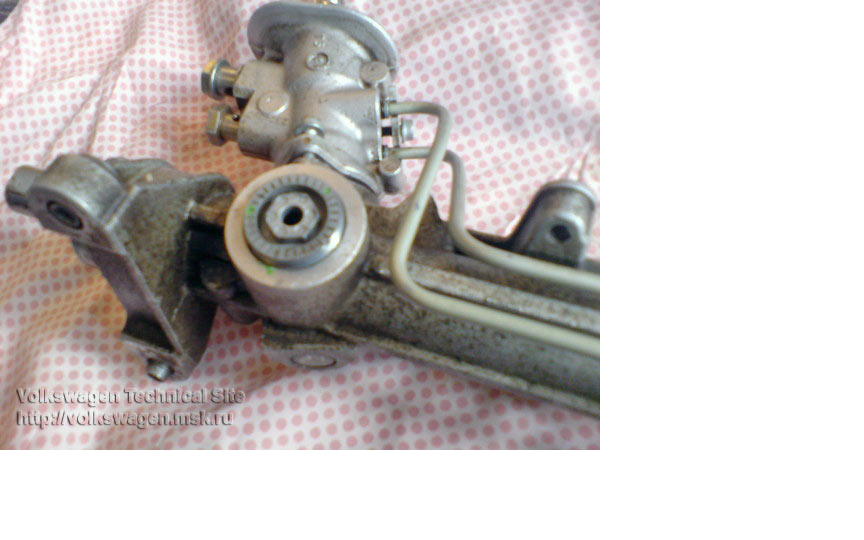

я походу понял о каком болте он говорит.на рейке есть болт,под ним пружинка.походу вот этот
