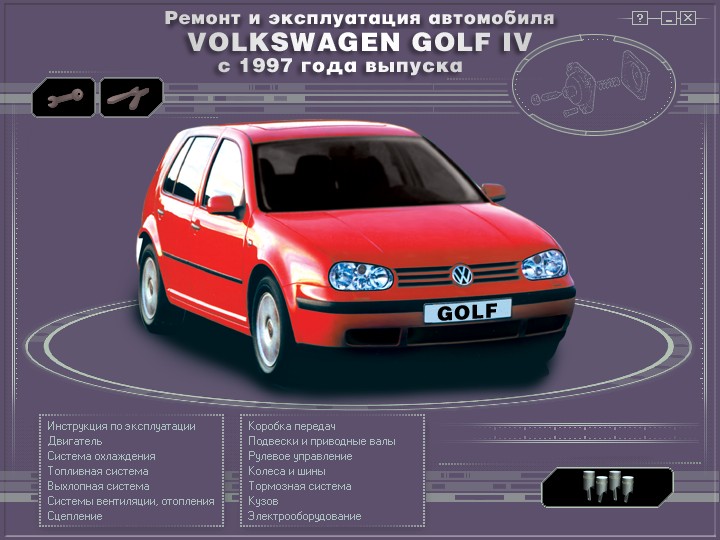

А где можно ссылочку посмотреть на то как он снимается как меняется может его как то промыть можно??Сейчас сбегал к машине поискал этот датчик.......не нашел.Прошерстил всю литературу которая у меня есть, там про этот датчик вообще ни слова.....интееересно блин!И кстати у меня сцеплению даже года нет.Хотя я не диск менял а просто переклепал новые накладки.Корзина и выжимной были в порядке.
Смотрел тут
и тут
