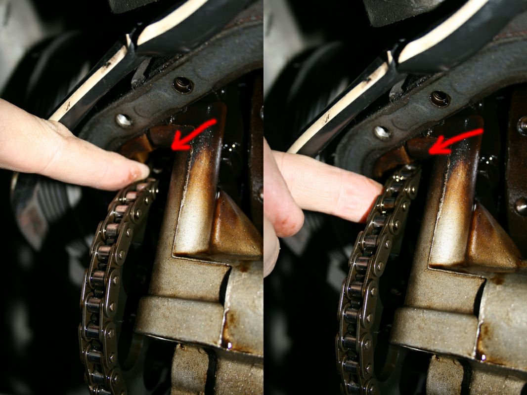

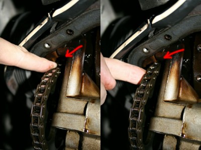

Сообщение gnumodel » 09 окт 2008, 06:06
Alexder1, привет!
У меня такой же движок, как у тебя. Задам тебе пару вопросов.
Цепь привода масляного насоса у тебя сильно болтается (болталась)? Когда я на свою пальцем изнутри нажимаю, то она легко и даже с запасом касается корпуса двигателя. Может ли это быть причиной стуков?
Вот так болтается моя цепь привода масляного насоса

Сообщение Alexder1 » 09 окт 2008, 16:31
А какой характер стуков? И почему ты (ничего что я на Ты? :) в двигатель полез? По цепи моей - пересмотрю свои фото и отпишусь... вобще звездочка достаточно удалена от крышки двигателя, следов потертости я не обнаружил... опять же отпишусь более точно после просмотра своих фотозаписей...
прогиб цепи (натяжка) помоему должна быть не более 4мм.. тоже уточню в спецификации...
