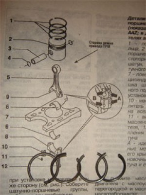

Сообщение Alexder1 » 29 авг 2008, 22:46
Вот эти вот колечки :) Все пальцы себе отдавил :)

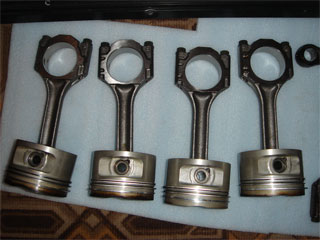

Сообщение Alexder1 » 29 авг 2008, 22:48
Вот такая красота получилась :)

Сообщение алексей78 » 29 авг 2008, 22:53
Alexder1 привет! да не чего муторного! просто у тебя рука не набита! (но это со временем приходит) есть несколько видов стоп.колец,с ушками под сьемник и без ушек,и еще они по жесткости различаются , жесткие и мягкие! совет берешь поршень устанавливаешь сначала одно стоп. кольцо- (вкладываешь его как бы боком немного дальше канавки фиксации ,с обратной стороны вставляешь палец(или головку высокую на 16) и проталкиваешь -стоп.кольцо под действием пальца выравнивается в поршне и садится в канавку. устанавливаешь шатун палец ,последнее стоп.кольцо заводишь одной ножкой в канавку прижимаешь пальцем, примерно по середине стоп.кольца втавляешь отвертку( калибр ниже средней ) и заводишь вторую ножку в канавку! всее!
