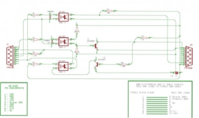

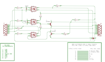

Сообщение Alexder1 » 09 фев 2007, 15:52
Andrey_GTI писал(а):а там же нету гальванической развязки пожгете нахрен комп или блок управления ищё сласще )
Тогда вот - тут полная гальваническая развязка вроде как имеется!
http://www.planetfall.com/~jeff/obdii/
Последний раз редактировалось Alexder1 09 фев 2007, 16:17, всего редактировалось 1 раз.
