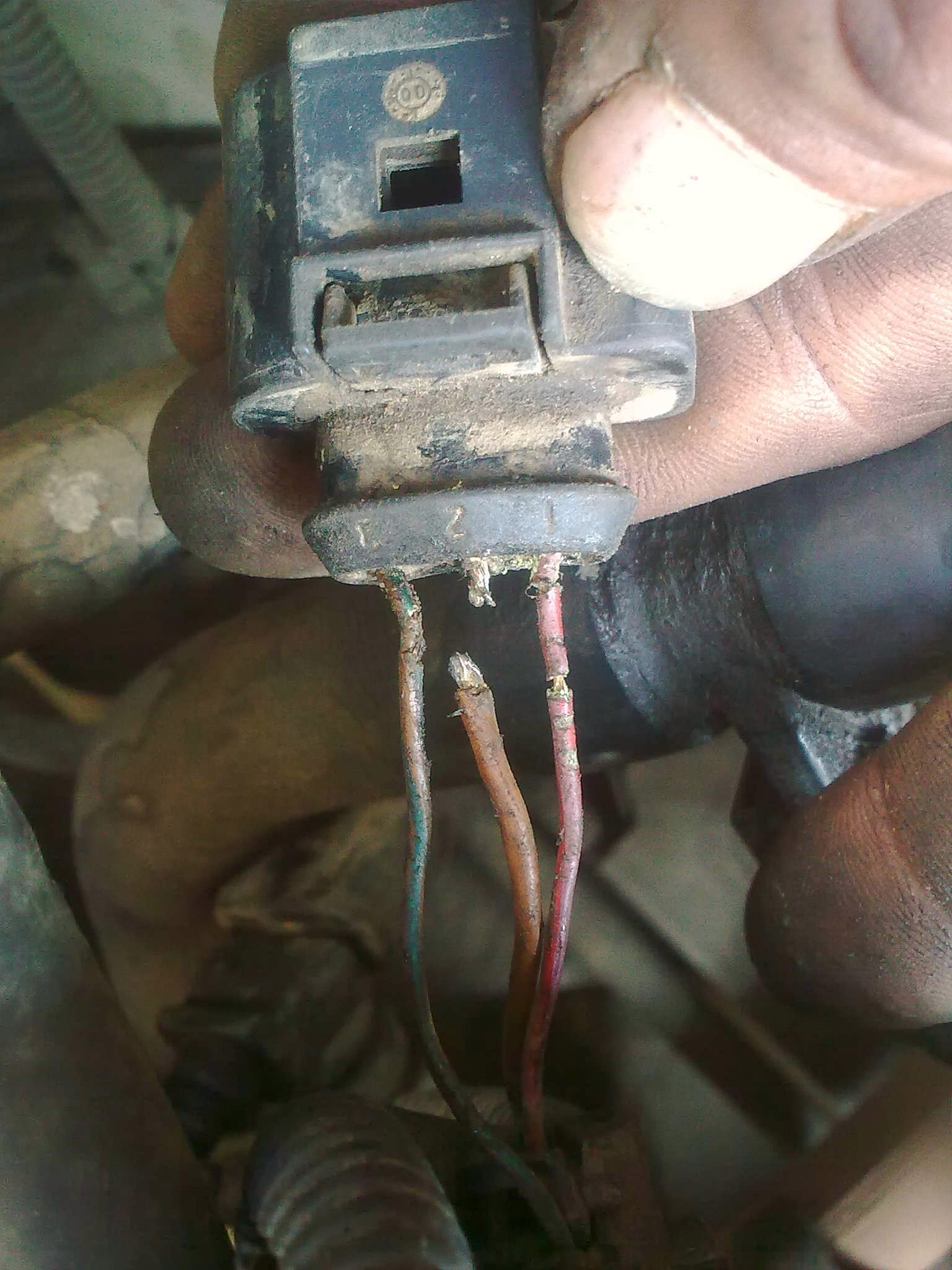

гольф 4,Golf 4 не заводится,искра есть на всех четырёх св.,свечи сухие,компрессия от 11,5 до 13 ,бензонасос жужит тока при прокрутке дв.(???), на отсоединённом от рампы бензопроводе бенз брыжжет, при заводке бывает пару "пуков" с самого начала и пипец--не заводится.
На приб-панели горят ESP , CHEK + надпись service.
Был обрыв перед верхним разъёмом датч.оборотов двигателя (слева от дв.), пропаяли,восстановили.
При вкл.зажигании:
на датчике холла напруги +5/+11,9/масса
на разъёме датчика оборотов двигателя(верхнем,слева от коллектора) +5/+5/масса (может должно быть +5/+12/масса -- ???),
при прокрутке дв. напруги проседают разумеется, но не пропадают.После выключения зажигания эти напруги ещё некоторое время не пропадают(~0,5-1мин).
При включении зажигания справа от дв. слышен писк(свист),не громкий,через некоторе время прекращается.
Чужеродной сигнализации нет, всё штатное.
Машина заглохла на перекрёстке, больше не заводилась, за бортом было +26
с Гольфами не знаком, не знаю в каком направлении двигаться, грешу на датчик оборотов , или мозги "?".
