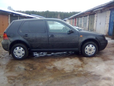

Сообщение alexgenn » 07 апр 2011, 07:53
Вот чё получилось! Задел чуть защитой с левой стороны и передними брызговиками, да и на отбой только задний аммортизатор даёт знать о своём малом ходе, поэтому под него надо изготавливать проставочку.

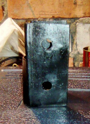

Сообщение alexgenn » 07 апр 2011, 08:13
С помощью горячей ковки изготовил проставки под задние аммо! Размеры сказать не могу, так как все делалось и примерялось раз десять или даже больше. А вот фоточги скинуть могу!

Re: увеличение клиренса на Гольф-4
Сообщение alexgenn » 07 апр 2011, 08:16
Проставка под аммо.
Сообщение alexgenn » 07 апр 2011, 08:25
Андрей Т. писал(а):alexgenn
Вы КУЗНЕЦ....!!!!
Да вот пригодились умения и знания кафедр Пензенского высшего артиллерийского инженерного училища!
Вот всё наглядно -проставка под пружину и проставочка под амортизатор!
