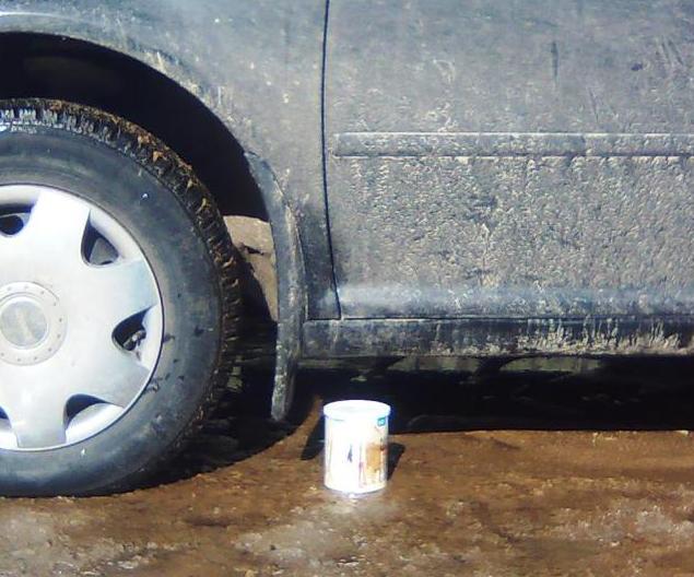

alexgenn писал(а):Вот чё в итоге получилось!
Получился Гольф - Кантри :) .
alexgenn писал(а):Закалил в масле
Скажите, а зачем закаливать? Это как-то улучшит ударную вязкость этой детали?

Re: увеличение клиренса на Гольф-4
Сообщение alexgenn » 04 апр 2011, 17:44
Щас гоняю по таким дорогам и ни че не задеваю. ЗАКОНЧИЛИСЬ ПУЗОТЁРКИ!!!
Сообщение alexgenn » 04 апр 2011, 18:07
Я ж инженер-технарь и просто не люблю не обработанных деталей, хотя можно использовать и обычную сыромятину!
Сообщение Андрей Т. » 04 апр 2011, 18:15
Ну если учесть, что ваговские изготовлены из аллюминия....

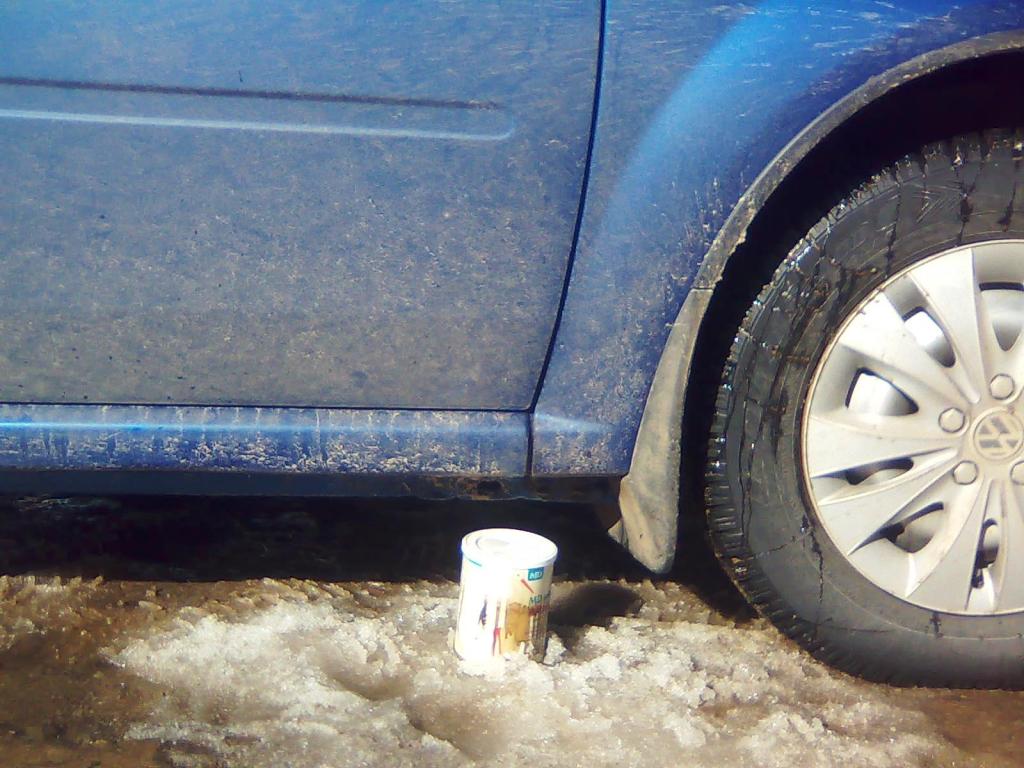

Сообщение alexgenn » 04 апр 2011, 21:15
Лохан отдыхает! Тесть как увидел моего "джипяру", так его жаба душить стала, особенно когда баночку для сравнения к днищу поставил! Собрался тоже немного приподнить, хотя я смысла не вижу на Логане и так ни чё не цепляешь, но ему обидно же!
Сообщение Duck » 05 апр 2011, 09:03
Получилось не плохо. Не забудьте написать на каком километре,после установки вставок. У Вас начнут хрустеть внутренние "гранаты". :!:
Сообщение Ярославна » 05 апр 2011, 10:37
От нашей соли и грязи может захрустеть и у обычного автомобиля и не только гранаты( :D ). Если там есть смазка и они хорошего производителя, то нормально.
И ещё такой момент: например, мой Гольф произведен для России, у него чуть выше клиренс чем у обычного, и по отзывам владельцев выхаживают.
Но даже если они захрустят а автомашины Аlexgenn когда-то, то просто поменяет. Главное, чтобы человек не захрустел :wink: , а железка прекрасно чинится.
Сообщение alexgenn » 06 апр 2011, 00:40
Так тогда и ШРУСы надо новые ставить, а потом и замерять! У мну пробег 160тыс. , а ШРУСы еще заводские. Да и разница не более 5градусов это ерунда, короче все это байки и я соответственно в это не верю. Крестовины на УАЗике под большим углом вертятся смазанные салидолом и грязь с водой попадает, а это же ШРУЗ!!! Вас всех послушать так вы получается и на поворотах (особенно разворотах) может экономите?
