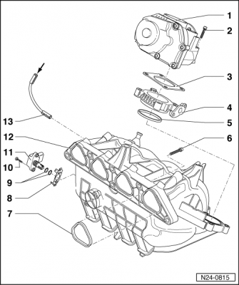

Есть датчики "разряжения" во впускном коллекторе.....может быть об этом речь?????
Сообщение rmn » 02 ноя 2010, 00:11
IIIy)(eR
http://exist.ru/price.aspx?pcode=06B906051
в терминологии VAG он называется
thrust sensor / датчик давления (это в ETKA)
В ELSA
Intake manifold pressure sender -G71- with intake air temperature sender -G42-
и по-русски
Датчик давления во впускном коллекторе -G71- с датчиком температуры во впускном коллекторе -G42-
Описание ошибки в wiki ross-tech
http://wiki.ross-tech.com/wiki/index.php/16492/P0108
Теория по MAP-сенсорам
http://injectorservice.com.ua/docs/map_ ... ostics.pdf
Впускной коллектор AXP. Датчик - поз. 11
Сообщение IIIy)(eR » 02 ноя 2010, 08:41
Спасибо!
