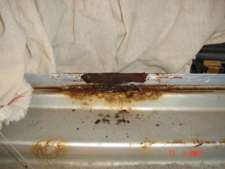

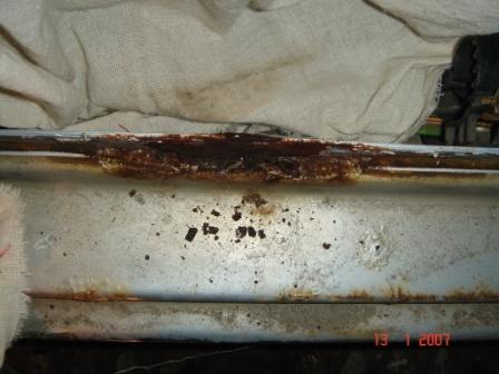

В моем III Гольфе, стык уплотнительной резинки дверной арки находится внизу дверного проема. Металл под этим стыком сгнил. Мой всем совет - пока целое - обработайте шов мастикой или герметиком.

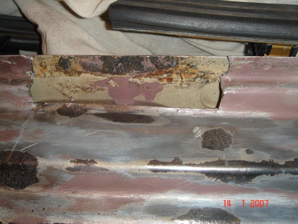

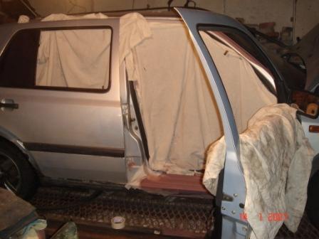

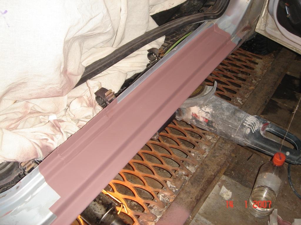

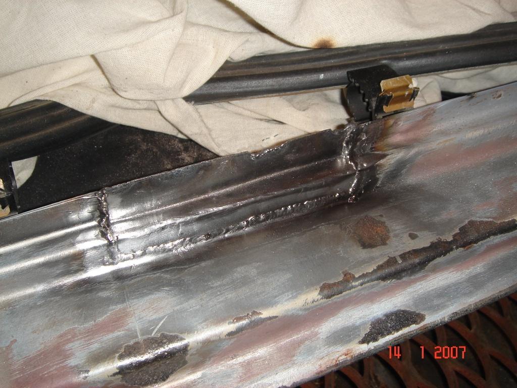

Участок был вырезан и зачищен "болгаркой" и насадками на дрель в виде щеток. Затем был изготовлен аналогичный деталЪ! Подогнан "стык в стык" (ни в коем случае не в нахлест!!!) и вварен аргоновой сваркой. Затем прогрунтован.
Вырез
Рыжая гадина
Рыжая гадина

Сообщение Alexder1 » 15 янв 2007, 09:29
В итоге сварки почти не видно. Было бы не видно совсем, если бы на тот момент была маленькая болгарка
Заплата
