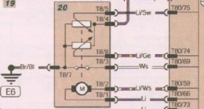

И по проводам, белый и черный - питание моторчика, еще один двухпроводный розовый, который идет к валу (слева внизу на 1 фото), это на концевик, то есть газ ногой нажимаешь, концевик размыкается, моторчик уже не участвует, газуй как тебе надо. И остается четырехпроводный контакт - красный, коричневый, белый зеленый - это я так понимаю для двух потенциометром, которые бегают по дорожкам сверху и снизу на первом фото. Какие должны быть сопротивления на этих проводах при закрытой и открытой заслонке? как проверить живы дорожки или нет?
дорожки выскаблены только в середине, думаю если передвинуть ползунки к краю, то можно восстановить значения сопротивлений при перемещении. забыл вчера мультиметр в гараже, сегодня на работе возьму, вечером проверю что сейчас показывает.
при помощи коллективного разума хотелось бы оживить данное устройство :)

вот еще бы разобраться по схеме, на какие два провода формируется напряжение которое использует ЭБУ. И вообще, как эти два потенциометра работают. Чтобы если делать магниторезистивный вариант, знать на какие контакты подавать напряжение с ЦАП и в каком диапазоне. Проверил их между 3,4,5,8 контактами различные сопротивления от 1,5 кОм до 0,6 кОм ... при перемещении меняется. То есть резистивные дорожки еще живы.
