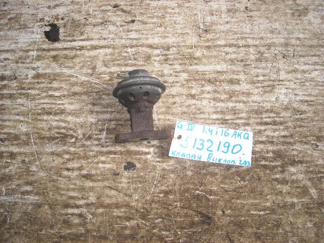

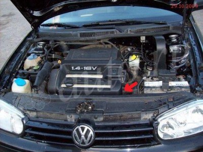

На 1,4 AKQ был не исправен вот этот клапан,с машиной происходило все вышеописанное точь в точь,чтобы проверить в нем ли было дело просто сняли идущий к нему шланчик и заглушили болтом - все ,прошло.Так и ездил несколько месяцев пока не поменял.

Сообщение snappy84 » 30 окт 2009, 18:25
8) фото
