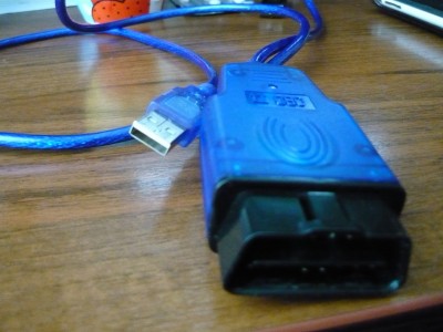

Скорость меняю,проблема та же...Что ещё может быть?Может драйвера не те?Или ещё что-то
вот такой у меня кабель

Сообщение Андрей Т. » 23 сен 2013, 14:21
Вы с Краснодара, вот только от вас приехал, а можно было на месте попробовать моего Васю. Может кто откликнется, потому что возможно проблема и с разъемом.

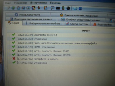

Полазил по интернету,скачал ещё одну програму и вот результат..
