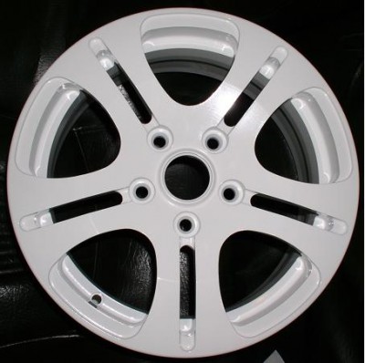

Вот прикупил себе диски, правда нету еще машины, поэтому фотки только самого диска.
Все параметры как у штатных, диаметр 15", кованые, окрашены порошковой краской. Обошлись по 4 тыши за диск с доставкой, ждал 2 месяца.

Кукиш, клевые диски, но имею три вопроса: 1)кто производитель; 2)все-таки полная размерность; 3)
центральное отверстие чем закрывается.

Сообщение Кукиш » 22 окт 2008, 21:33
Ипрель
Производитель Ступинский МЕТАлЛУРГИЧЕСКИЙ Комбинат. http://www.smk.ru/html/disks.html
Оплатил безналом с юр лица, а потом заслал к ним курьера из ПЭКа. Если организовать доставку както дешевле, то обошлисьбы дешевле на 2600рэ.
Дороже прайса какраз по причине "индивидуального заказа" под размер оригинала.
Центральное отверстие закрывается пластиковой заглушкой.
6,5х15 5х112
57.1 вылет непомню точно толи 48 толи 50.
Но когда заказывал диски, размеры давал из мануала, поэтому 100% оригинальные.

Сообщение Ипрель » 23 окт 2008, 08:30
Т.е., тебе индивидуально под твои размеры завод изготовил кованные диски!? :shock:
