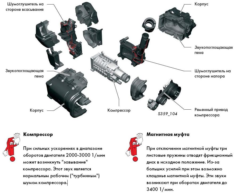

Сообщение Артём Андреевич » 04 июн 2008, 10:37
- на "вот" похоже?

Сообщение Александр82 » 04 июн 2008, 10:40
Ну теперь практически вопросов не осталось :)
Я практически успокоился, спасибо.
