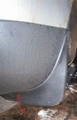

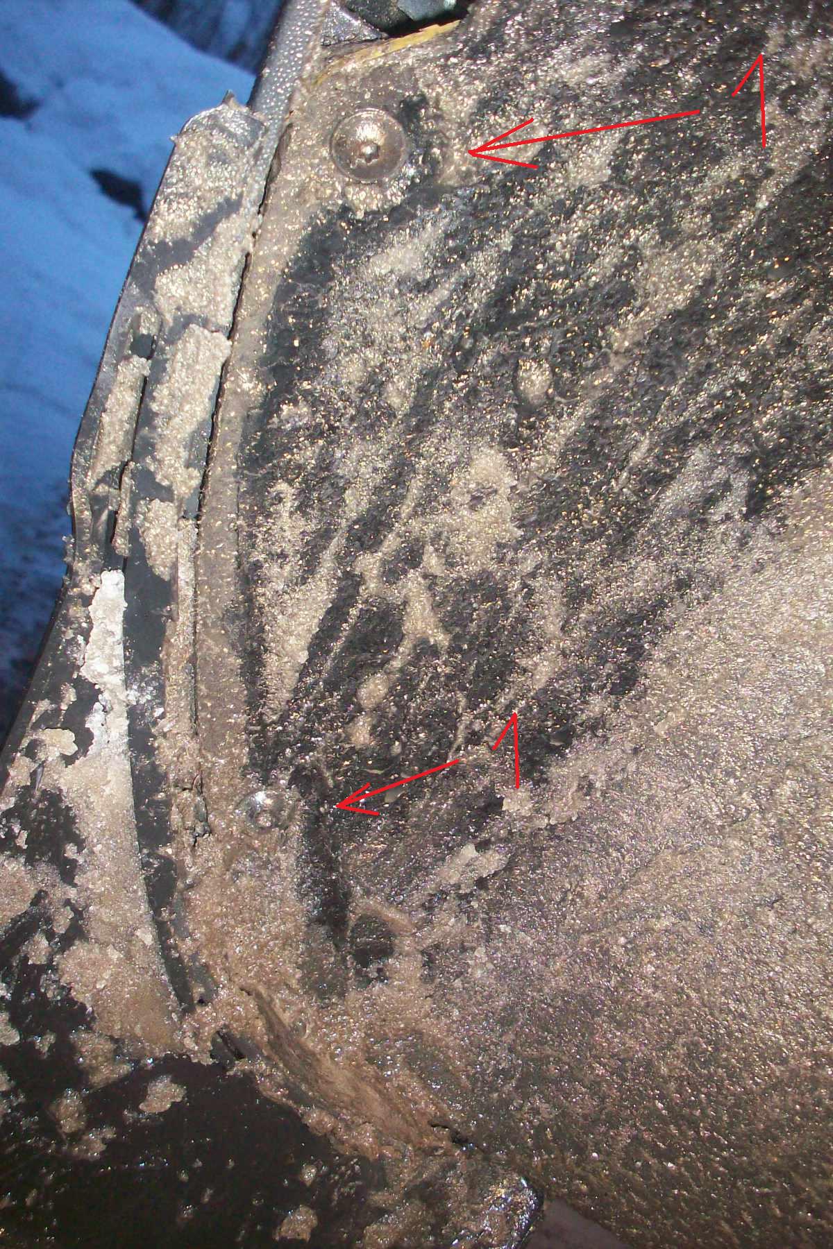

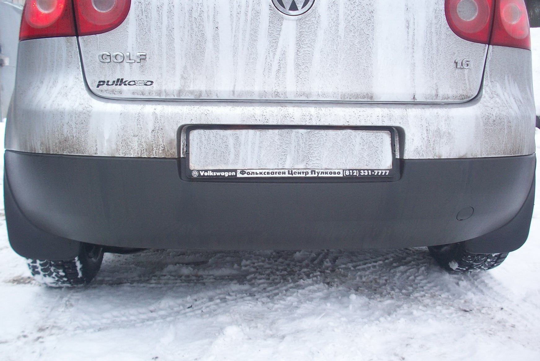

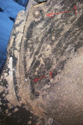

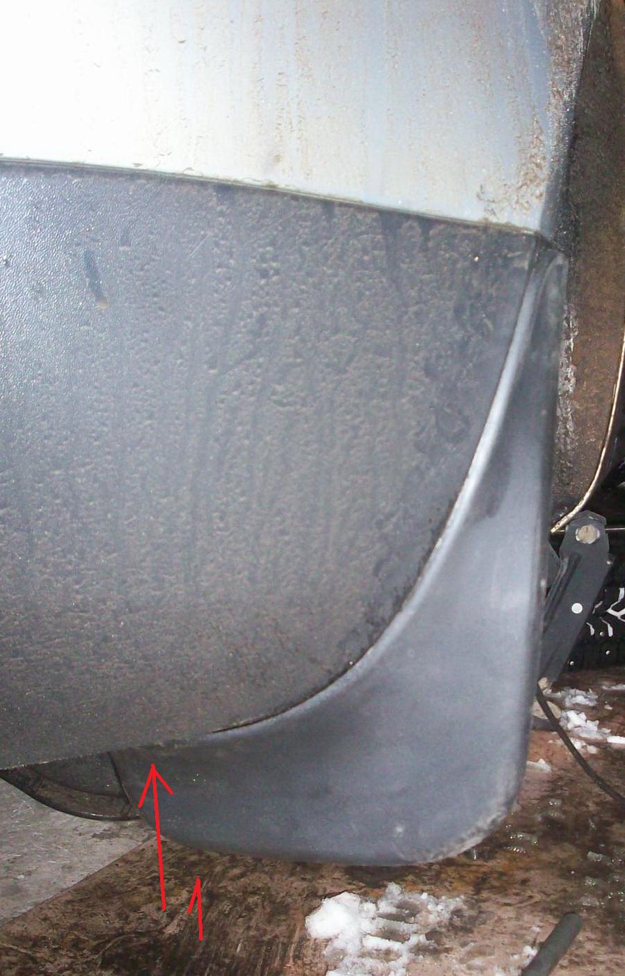

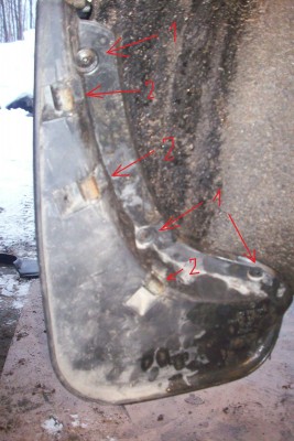

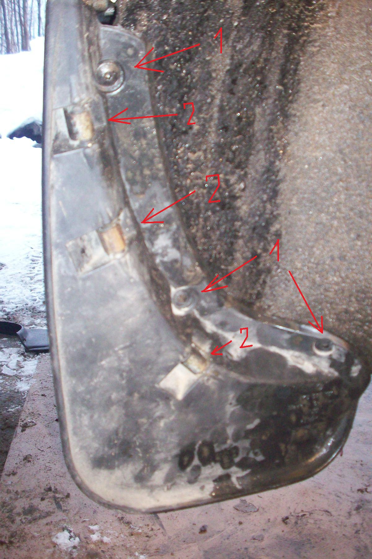

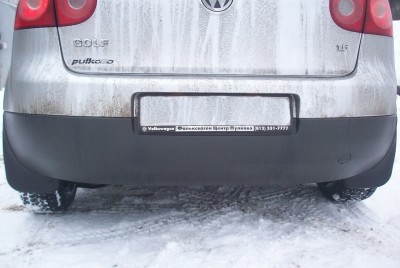

Вот по случаю приобрел в евроавто за 1к.р оригинальные брызговики.Решил заменить универсальные на эти.
Может кто сам соберётся ставить. устанавливается всё очень просто.
1.снимаем колесо.
2.откручиваем саморезы поз.1 обычной звездочкой.
3.ставим брызговик.
4.защелкиваем скобы поз.2
5.закручиваем саморезы поз.1 3 штуки,плюс необхоодимо поставить еще 4ый саморез с нижней стороны юбки.
