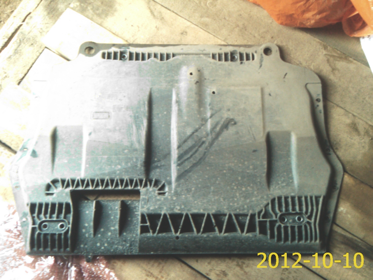

Ну вот дошли руки, до установки защиты Motodor. Поделюсь своими замечаниями: Защита отличная, все крепления свои, не одно штатное не задействовано, клиренс не уменьшает, при установке проблем не возникло. Порекомендую: для снятия штатной понадобится вооружится отверткой торкс 25 (дополнительно прикручена 4-я саморезами к подкрылкам с каждой стороны) и головкой на 13 (6 болтов 4 спереди и 2 сзади). Для установки потребуется головка на 17 и удлинитель -30-40 см, также приобретете дополнительно 2-е шайбы на 10 усиленные, ставятся между втулкой заднего крепления и подрамником. В комплект защиты входят: сама защита и крепления (п-образные подвесы, гайки, граверы, втулки, шайбы, а также две прямоугольные пластины для заднего крепления, и резиновые заглушки). В одном месте получился (ближе к заднему креплению) очень маленький зазор между защитой и подрамником, я в эти места положил резиновые заглушки из комплекта.

- Штатная защита
