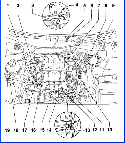

Сообщение Gygo » 05 фев 2008, 11:00
SoLuTan писал(а):kfrdfylf, где этот датчик находится?
Спереди на блоке
Вот. Елки...
1 – электрический разъем датчика Холла (черный);
2 – датчик Холла. На верхнем кожухе зубчатого ремня;
3 – лямбда-датчик, 50 Нм. Положение монтажа с автоматической коробкой передач в выпускном коллекторе;
4 – электрический разъем лямбда-датчика. С нижней стороны
автомобиля, справа;
5 – клапан переключения впускного коллектора;
6 – блок управления SIMOS;
7 – корпус дросселя;
8 – датчик температуры охлаждающей жидкости;
9 – расходомер воздуха. С датчиком температуры поступающего в двигатель воздуха;
10 – место присоединения шины заземления к коробке передач;
11 – катушки зажигания. С блоком управления зажиганием;
12 – электрический разъем датчика детонации;
13 – датчик оборотов двигателя;
14 – электрический разъем датчика оборотов двигателя (серый);
15 – датчик детонации;
16 – топливные форсунки;
17 – регулятор давления топлива;
18 – канистра с древесным углем;
19 – магнитный клапан канистры с древесным углем
