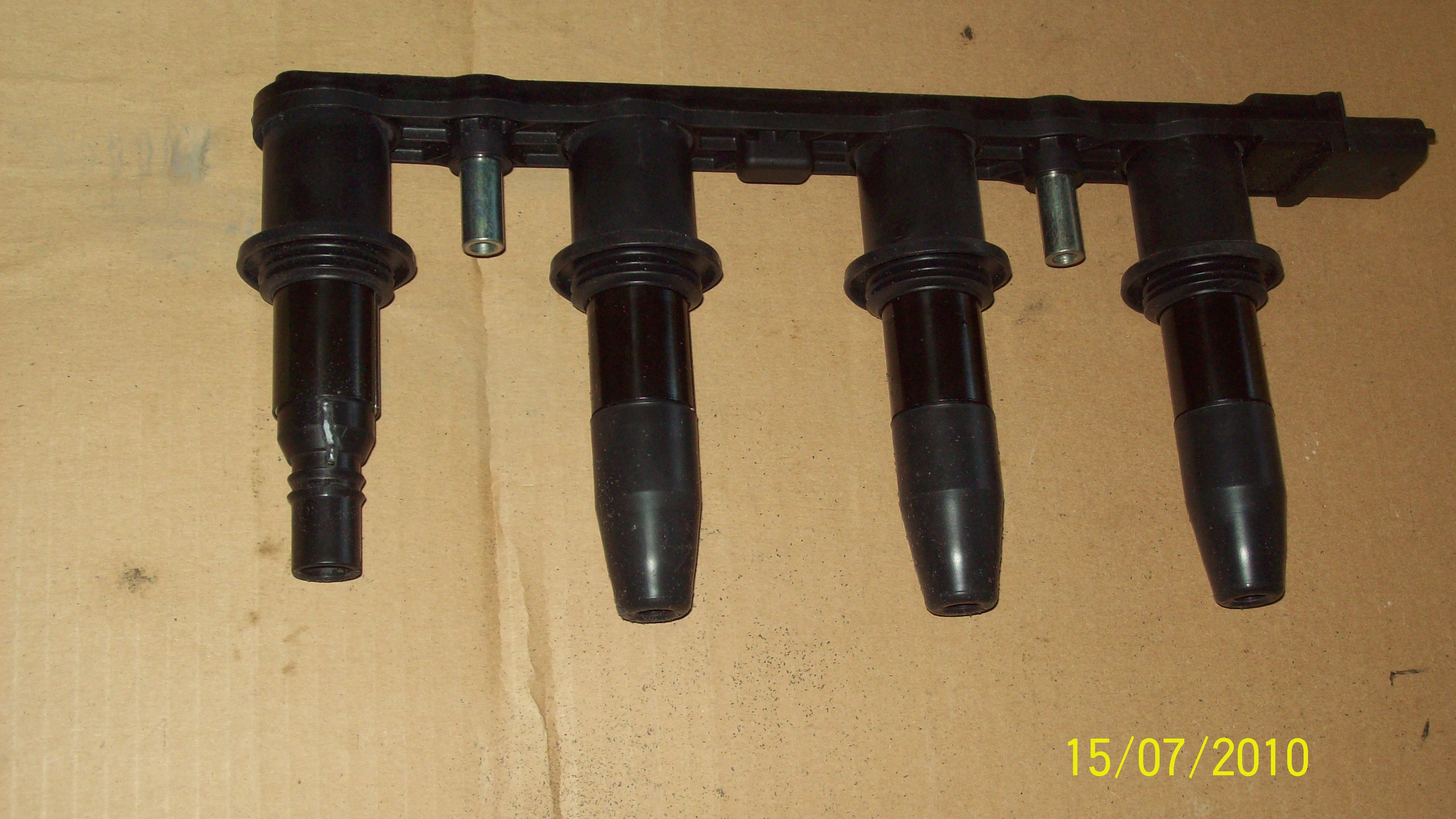

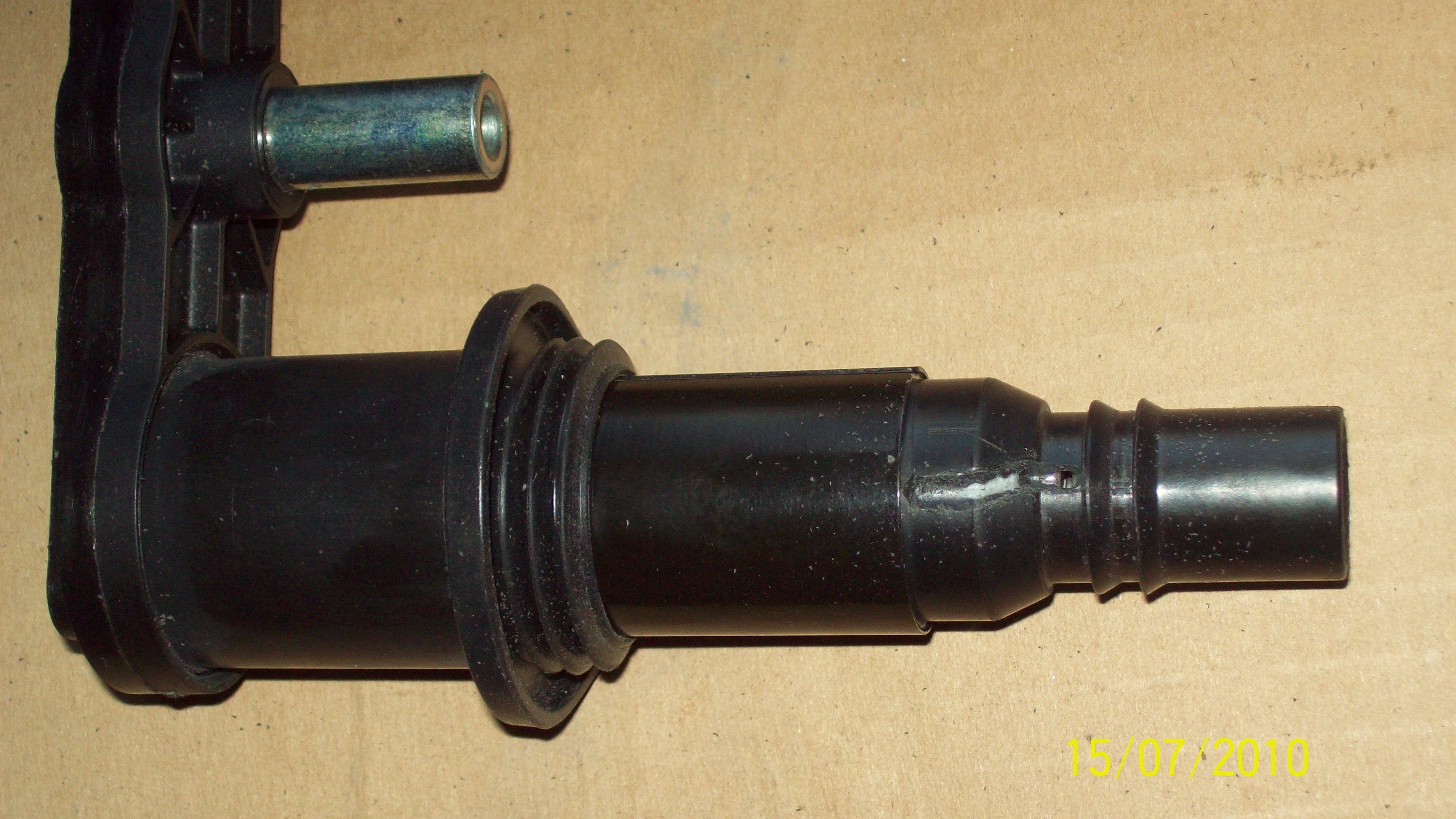

Напруге в несколько десятков тысяч вольт деваться некуда и она ищет выход.....ну и может стибануть где угодно.....чаще в катушке или вмодуле прошивает. Там где тоньше там прошивает. Вот как пример, сейчас сижу и профрезеровываю модульзажигания от Опеля. Причина бональна, был очень большой зазор в свече первого цилиндра и "искра" прошила модуль. Цена вопрса 7 тыщь. Вот пытаюсь реанимировать. :)

Сообщение Андрей Т. » 15 июл 2010, 13:38
Вот такой вот модуль
Сообщения: 18528

Сообщение Андрей Т. » 15 июл 2010, 21:46
То что на рисуке 100_2005.JPG это уже после расфрезеровки. А так была видна черная полоска, как молнией пробитая....после расфрезеровки залил эпоксидной смолой...результат, приятель уже летает :)
