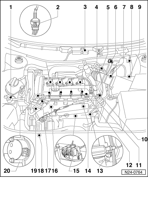

00528 - датчик высоты. В турбодвижках используется блоком управления двигателя (ЭБУ) для корректировки давления наддува в зависимости от атмосферного давления. На рисунке ниже - поз. 6
http://forums.quattroworld.com/s4s6/msgs/21892.phtml
01247 - клапан адсорбера. Пропускает собранные адсорбером пары бенза во впускной коллектор. На рисунке - поз. 1
16486 - датчик массового расхода воздуха. Используется ЭБУ для расчёта кол-ва бенза для приготовления оптимальной топливо-воздушной смеси.
Проверить контакты на нем (он после воздушного фильтра стоит). На рисунке - поз. 7
