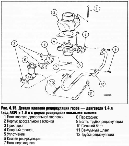

Устройство на картинке
Может фильтр (поз. 11) забит, может клапан помер, может проводка.
Так и думал что с этой хренью беда.Сегодня с нее штекер сбрасывали сразу появилась ошибка : Обрыв цепи.Нет связи с клапаном.Подлючаеш,тестиш ее - щелкает клапан.Скидываеш ошибки,заводиш машину все ок.Ошибка не появляется.Поездиеш минут 5 и снова загорается ошибочка.Иногда можно несколько часов ездить и все ок а потом загорается.А эта пластмассовая приблудка на шланге не особо на фильтр похожа.Значит надо либо ее менять либо клапан,я правильно понял??

Сообщение rmn » 17 окт 2009, 23:09
Tigr
пластмаска обозвана в мануале фильтром. Цена ~150 руб.
Клапан денег стоит немалых (~5-7 тысяч руб.). Если щелкает, может, просто забился и можно почистить попробовать.
В конце концов можно попробовать заглушку поставить, забив на системы рециркуляции и, соотв-но, на чистоту выхлопа, но получив устойчивую работу движка. :)

Так а что глушить то?? он и так как буд то заглушен.Пальцем зажимаеш эту пластмасску а ничего не происходит.Реакции ни какой.А ошибка горит на приборке.Ладно будем что то делать.Спасибо за ответ

Сообщение rmn » 18 окт 2009, 12:45
Tigr
глушить не эту трубку, а подсос газов из выпускного коллектора (прокладкой типа той, что там стоит, но без главного отверстия).
А на трубке если только фильтр как-то почистить или заменить.
