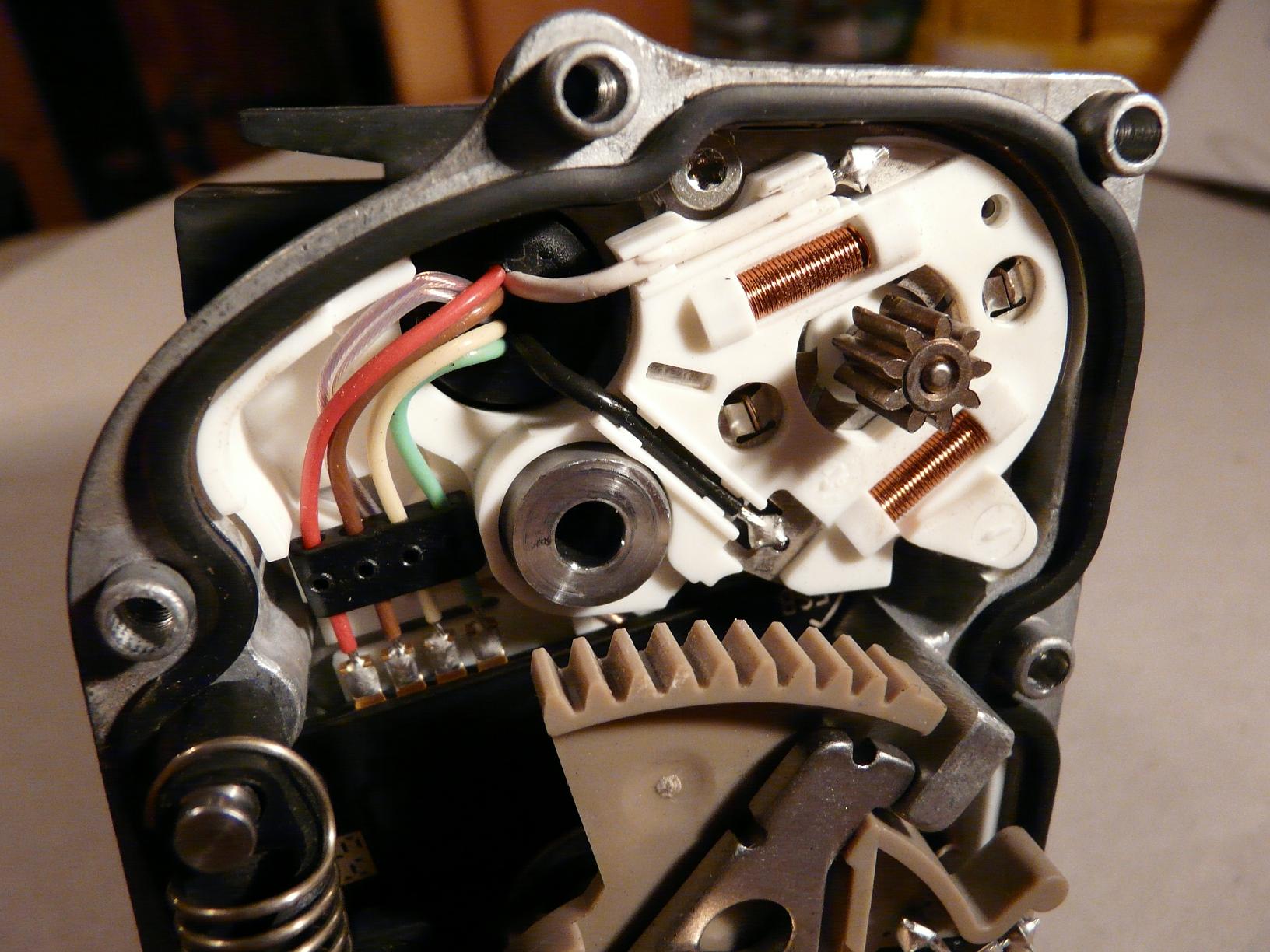

Сообщение Shi » 14 окт 2009, 15:09
Shpion7777 (олег) писал(а):...Из личного опыта, ужо проехал две замены масла, фунциклирует!!! :wink:
........" Значится блок в руках. Дальше. Снимаем чёрную пластиковую крышку на куче болтов. Моторчик стоит под большой белой пласмасовой шестерёнкой (он собственно её и вращает, а она уже доворачивает заслоночку). Шестерня свободно ходит по валу верх вниз, но сцуко не снемаеться, так как уперается в свою очередь ещё в какую то хрень . Вал на котором она стоит, выбиваем с обратной стороны корпуса, там есть маленькая маленькая дырочка (я выбевал спицой, шило сцуко гнулось).Выбили вал, шестерёночка спокойно вышла. И новая засада. Пласмасовоя платка с двумя контактами на моторчик. Здесь пришлось немного "колхозничать", а именно! Я её эту платку разрезал (вот жаль что фото не сделал). Разрезал в безопасном месте т.е. если держать открытой крышкой к лицу, моторчик будет находиться в верхнем левом углу, и через отверстие в ней от вынятого вала шестерни, относительно часового цыферблата где-то на 1 или 2 часа диогональ на 7 или 8 часов. В этом месте нет ни контактов ни проводки. Сори может это звучит безумно!!!, но когда доберётесь до этого момента, поймёте что ничего впринцыпе страшного (один хрен вся эта система не работает и навредить уже там нечему! такой мыслёй руководствовался я при разборке )
Решил разобрать свою старую ДЗ. Кстати как определить на снятой, что она точно конченная? Там фишка с 5 или 7 контактами. Вот выкладываю фото со снятой шестеренкой, далее непонятно гдг резать, так называемую, платку? У отверстия под ось снятой шестеренки? А если паяльником отпаять все проводочки, эта платка сама сойдет?
