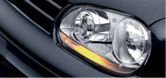

Поставил сегодня себе новые фары Hella, типа рестайлинговые, под Г5 якобы закос, с кодом: 1EJ 009 292-801. Одна старая фара была с трещиной хорошей, решил менять сразу обе :) Кто-нибудь кстати ставил себе такие фары?
Всвязи с заменой фар буду барыжить старыми :) если кому надо в Питере, то есть одна правая целая фара, отдам за 2 тыщи.
Может потом выложу фото новых фар на своей машине, на картинке выглядит так:

SoLuTan
А где фары под Г5 1EJ 009 292-801 покупал ? Тоже себе хочу .
И ещё вопросы :фары -стекло и есть-ли корректор в комплекте?

Skeef87 писал(а):SoLuTan
Такие в экзисте стоят 7500 комплект )
