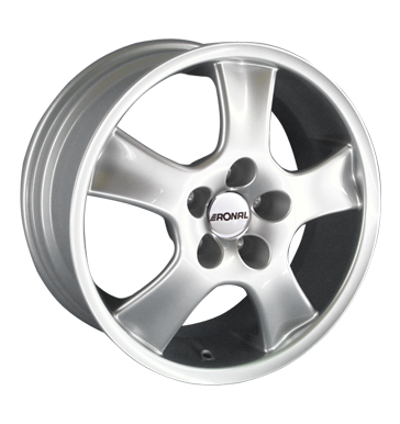

У меня болты одни,что с штамповкой,что с литьём одни и те жё,оригинальные.

Сообщение Андрей Т. » 16 фев 2010, 22:03
asgard
Выверни один родной болт а примерь его к диску, то есть на сколько он будет выступать за привалочную поверхность....должно быть 15-20 мм, не меньше
Если меньше, то покупай болты длинней чем есть, на эту величину.
Сообщение asgard » 16 фев 2010, 22:33
У меня родного болта нет...только от штамповки а у них вроде юбка не та...её мне как раз и закусило в диске высверливать пришлось...надо я думаю...прям под диск подбирать вот только по магазину с колесом ходить ГРУСНАи в литом диске болт сильно утоплен был...так не примеришь :(

Сообщение rmn » 17 фев 2010, 01:24
asgard
диски Ronal R7 kristallsilber
http://www.komplettradshop.de/alufelge/nr/2009-007-003
88 евро штука :)
Обычные болты (M14x1,5x27 полусфера, рублей 20 за болт) должны подойти, но секретки были бы не лишние.
Сообщение asgard » 17 фев 2010, 14:39
спасибо диск да...100 пудов он...а вот болты что описанны у меня такие и были...вот их и закусило :?

Сообщение Андрей Т. » 17 фев 2010, 14:55
Просто болты затянули идиоты...от всей дури....надо затягивать усилиеем не более 12 кг/м....это практика в шинномантаже.....всем советую, кто пользуется услугами шинномонтажа, колеса затягивать самим, а не любоваться как лихо это делают "мастера"
Сообщение asgard » 17 фев 2010, 15:30
:) да уж....они тянут....чтоб аж звинело хрустело трещало :lol: ясно спасибо за совет тогда я наверно этот комплект и оставлю
