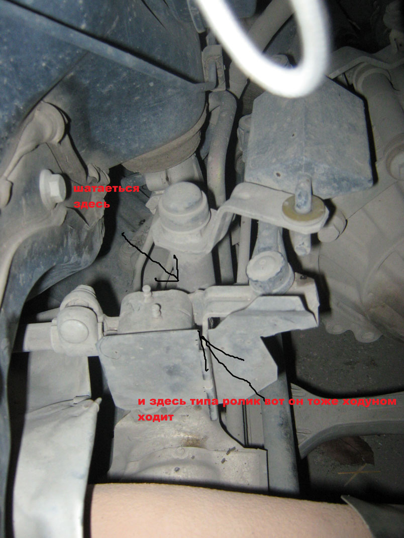

Сообщение asgard » 30 авг 2010, 18:30
вообщем вроде нарыл откуда у звука ноги ростут прям над глушаком выходит (я так понял кулиса) она доходит до соеденения из рычашков ролика и ещё разной бойды а уже от него идёт в коробку вот в этой бойде и есть пару элементов что сильно громыхают. Бывают ли эти детали отдельно или весь блок этих рычажков менять??? да и ещё я так поискал вроде к моему движку коробка с буквами DUW должна идти вот только наверняка проверить незнаю как? :?:

Сообщение rmn » 30 авг 2010, 19:32
asgard
это часть механизма переключения передач.
Меняются тяги с пластиковыми втулками на концах (можешь вручную тяги подергать - если есть люфт в шарнирах, то тяги под замену).
Конкретно то, что показано стрелками - опорный кроншейн. Новый только оригинал и стоит 2500 руб.
Можно попробовать убрать люфты прокладками из пластика. На ролик можно натянуть, например, термоусадку в несколько слоёв. Ролик не должен болтаться, должен прилегать к П-образной детали вокруг него.
немного модифицированная деталь

Сообщение rmn » 30 авг 2010, 20:06
asgard
http://exist.ru/price.aspx?pcode=1j0711076G
Тяги, о которых я писал - это 24, 27 и 30. Советую их осмотреть и заменить. Аналоги (Febi, Hans Pries) недорогие.

Сообщение rmn » 30 авг 2010, 22:22
asgard
я бы все-таки попробовал восстановить. Узел мудрёный и быстро изнашивающийся. 2500 за пару железяк, по-моему, перебор.

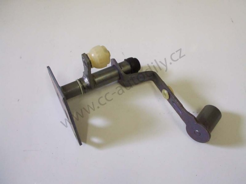

Сообщение rmn » 31 авг 2010, 14:47
asgard
П-образная деталь (1J0711176C) - отдельная (см. картинку). Когда будешь хомут снимать, пометь как он стоял, а то может сбиться регулировка переключения передач, потом намучаешься.
Тяги снимаются плоской отверткой, поддеваешь в месте шарнирного соединения и разъединяешь.
Порядок разборки такой:
Сначала снять тягу 27, затем тягу 30.
Потом получится снять грузик 23 и освободить обе тяги 24.
После этого можно снять консоль 26 (сверху там стопорная шайба 32) и опорный кронштейн 21 (у него тоже сверху под колпачком шайба 32).
Ещё раз повторю, прежде чем покупать, нужно попробовать восстановить все, что можно. :)
Как всё снимешь, увидишь, какое все хлипкое и люфтящее во всех соединениях. :o
