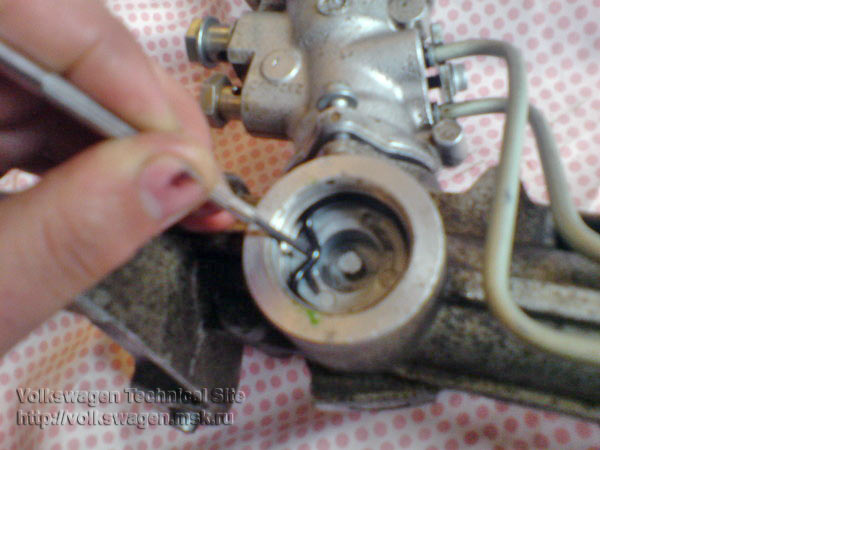

Течет рейка с регулировочного болта
Сообщение Aleksei 646 » 15 июл 2010, 20:49
Вот с этого болта и течет там очень хорошо видно, его вытер хорошо, завел машину и от туда потекло. Ну я думаю пока поставлю ремень другой, покатаюсь так, и в то же время буду искать рейку, или рем комплект.

Сообщение inzaghi » 16 июл 2010, 13:13
там внутри есть резинка,может с ней проблема?

Сообщение Андрей Т. » 16 июл 2010, 13:21
inzaghi писал(а):там внутри есть резинка,может с ней проблема?
Согласен, а больше невоштом..........
Сообщение Aleksei 646 » 16 июл 2010, 23:43
А она что без проблем откручивается? Я попробовал, никак не получается, да и страшно, че нить оторвешь там . По звуку когда крутишь болт, внутри щелкает пружинка какаето.

Сообщение inzaghi » 19 июл 2010, 15:23
там есть пружинка,но у меня открутилась без проблем и ничего не щелкало

Сообщение Aleksei 646 » 20 июл 2010, 09:49
Ну я открутил регулировочный болт, там нет резинки, ну я подобрал, поставил. все перестало течь, прокатился, опять потекло с левого пыльника, отвернул рейку она полна жидкости и в левом и в правом жидкость непонятно почему. Отвернул рулевой механизм и где стоит сальник, подшипник, потекла жидкость вроде от туда так не должно течь там сухо должно быть?

Сообщение inzaghi » 20 июл 2010, 11:53
если течет из-под пыльников,то скорее всего сальникам труба.мое мнение-надо разбирать и смотреть.но ты послушай, может кто-нить еще что нить полезное скажет.у меня просто идей других нет
