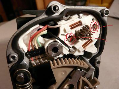

Сообщение Shpion7777 (олег) » 15 окт 2009, 23:08
.... Отпаять можно только белый и чёрный провода, так легче будет снять разрезанную платку. А резать исходя из фото, в районе 12 часов и 5 часов цыферблата. Она потом просто подымается в верх, снимаеться с контактов моторчика...
P.S. Не умею рисовать на фотках, сори.

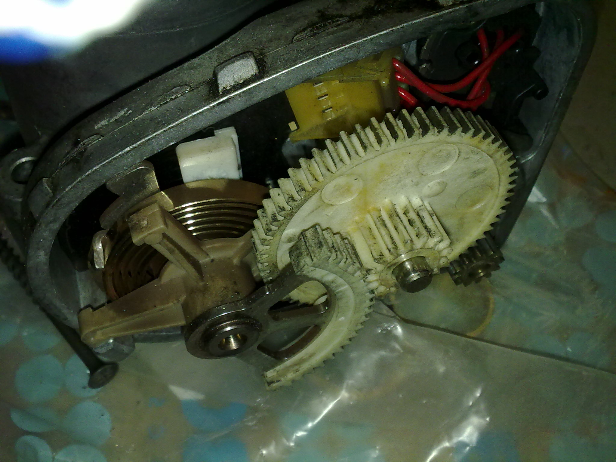

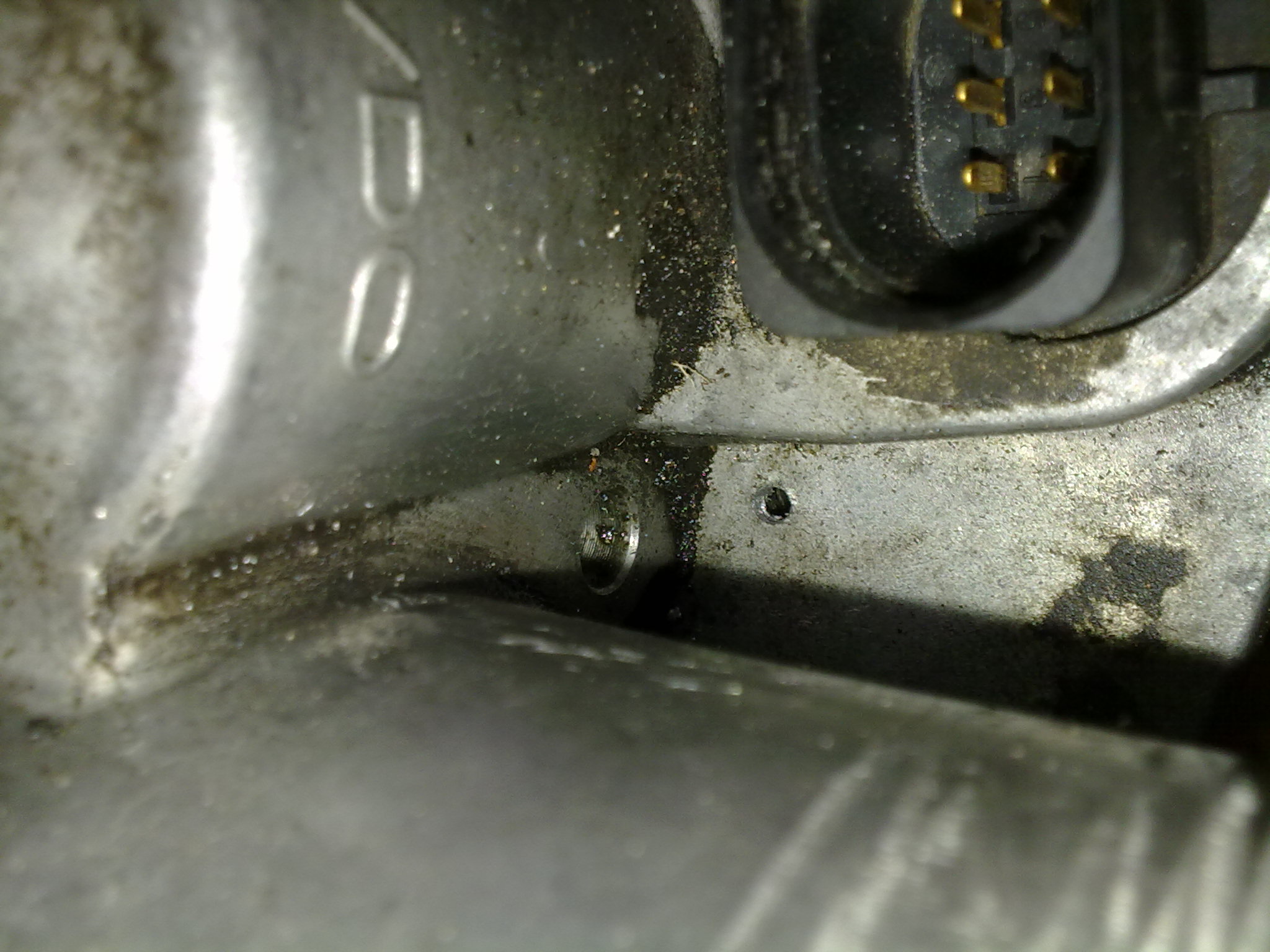

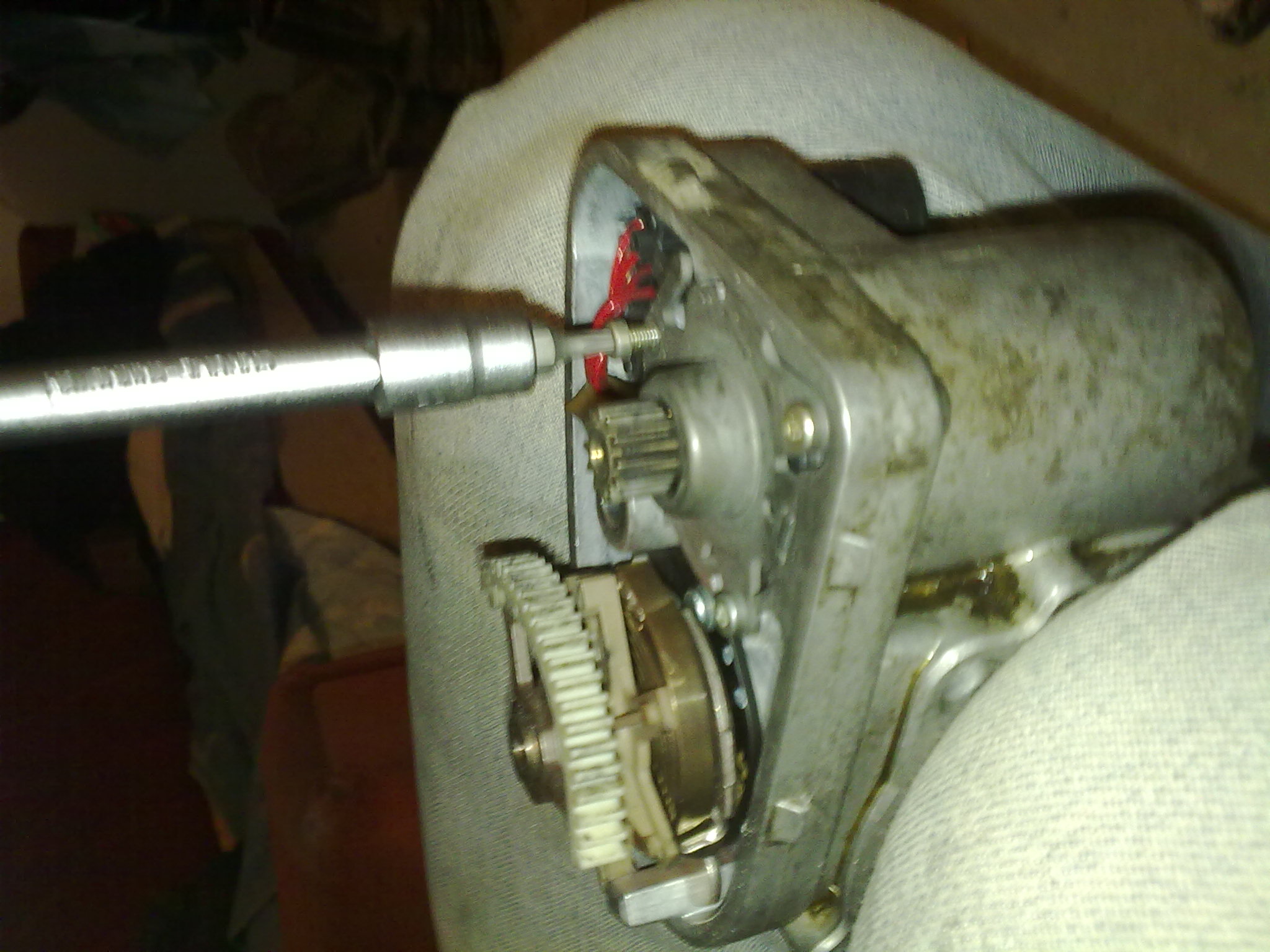

Сообщение <Shum> » 04 фев 2010, 22:48
Сегодня поступил так же как написано выше
А вот и дроссель без задней крышки
Вот это отверстие...
Выбивал спицей. Страшно, но деваться не куда...

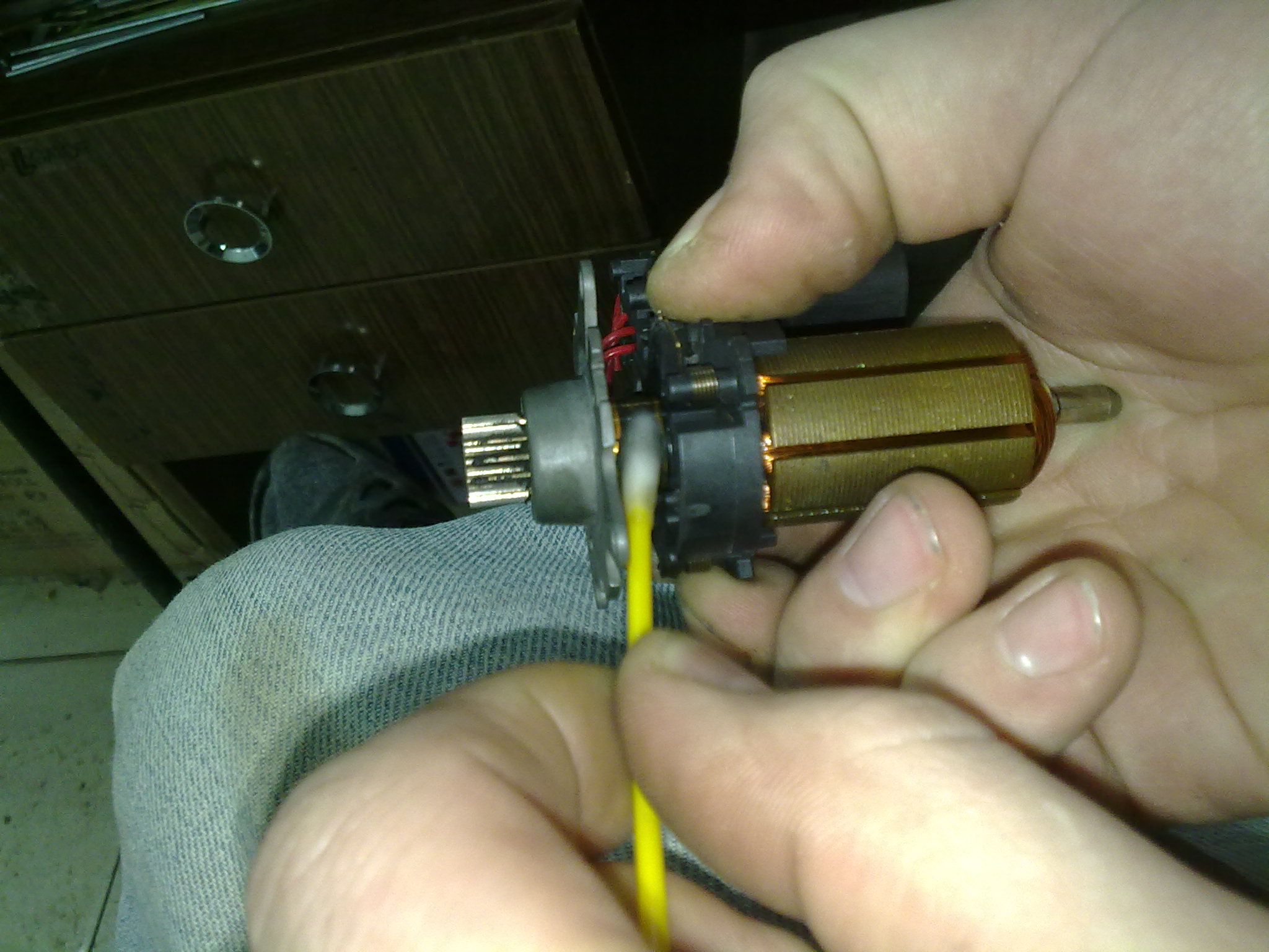

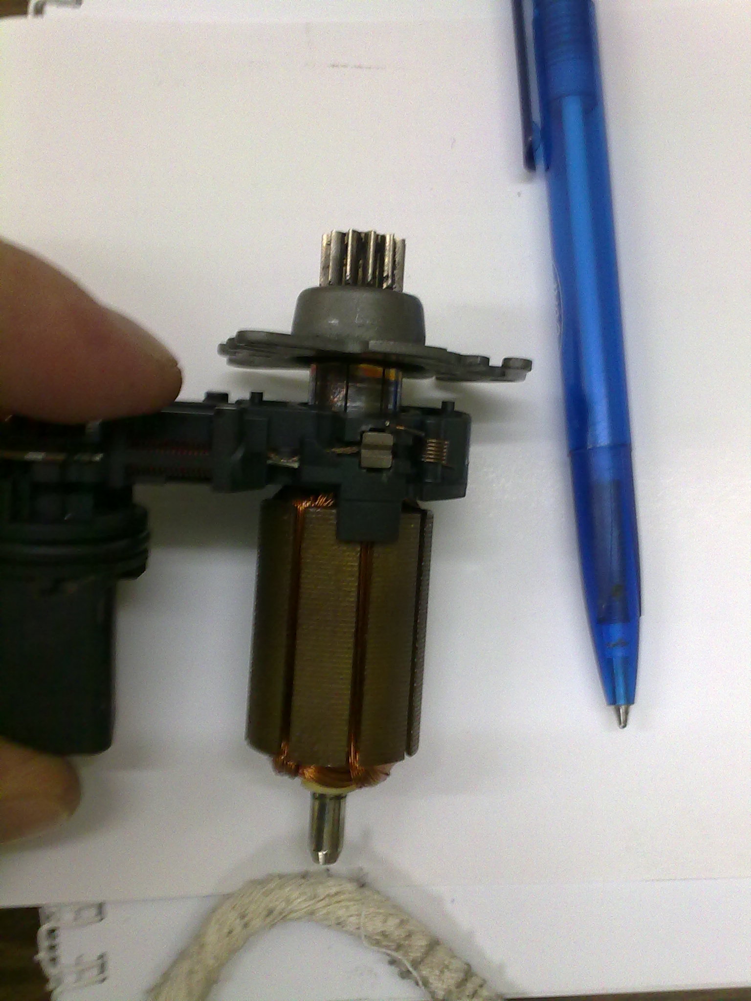

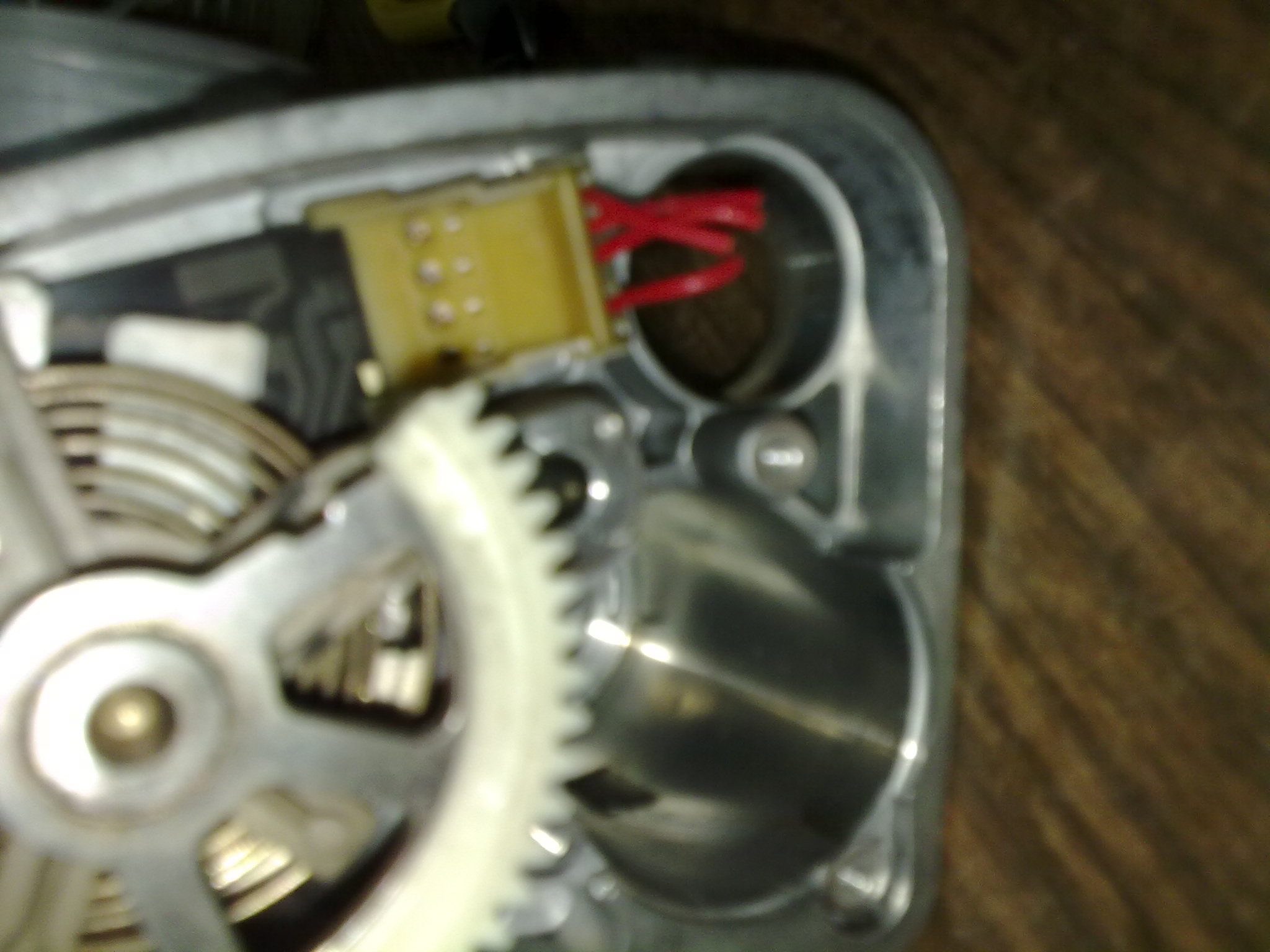

Сообщение <Shum> » 04 фев 2010, 22:59
Я так и не понял какую платку резать, поэтому резал провода (потом спаял и термокембриком изолировал)
Плохо, шестеренка с моторчика вместе с верхней крышкой не снимается поэтому придется попотеть
Нагар на роторе ппц... Чистил маленьким канцелярским ножечком
Последний раз редактировалось <Shum> 04 фев 2010, 23:12, всего редактировалось 1 раз.

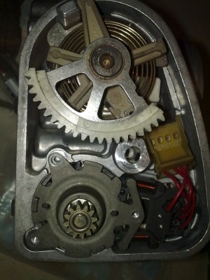

Сообщение <Shum> » 04 фев 2010, 23:19
Ну а собираем в обратном порядке

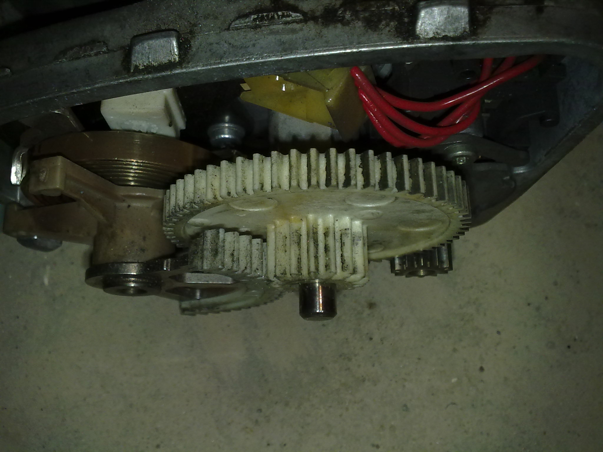

Сообщение <Shum> » 06 фев 2010, 20:10
Парни!!! Еще один касяк нашел после сборки!!! Перед разбором мометьте шестеренки как при замене ГРМ. Я поймал касяк... собрал и на адаптацию поехал... машина не едет, дергается, захлебывается. Заслонка не адаптируется, ошибки выдает и мне мастер давай ее приговаривать к смерти))) Благо мой же фотоотчет помог. Сидели на фото зубья считали :D :D :D ( промахнулся в один зуб) Поставили на место, собрали, адаптировали и все ок :D :D Удачи!!!
