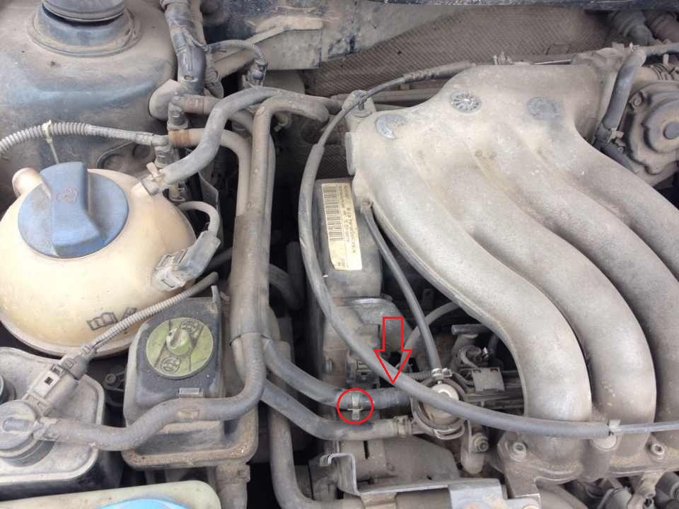

Вероятнее всего я нашел проблему! Хотя даже после ее устранения, машина все равно один раз заглохла(
См. рисунок. Хомут с топливного шланга соскочил.. из-за этого, когда я подгазовывал, в том месте (обозначено красной стрелкой стрелкой) шланг был не затянут и оттуда фонтаном лил бензин(

Сообщение Андрей Т. » 02 июл 2013, 16:18
Не думаю, что это ваша проблема. Сгореть - могли, а чтоб из-за этого плавали обороты - нет.

Сообщение arevagen » 03 июл 2013, 11:27
Вы оказались правы. Проблему это не решило(
