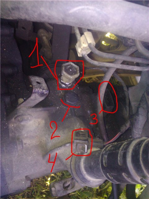

Здравствуйте. Такая ситуация - осенью был приобретен автомобиль-конструктор Golf 3 1.8 ADZ 97 г.в. Там не работал датчик задней скорости, я купил новый по каталогу НО он не подходил. Я сравнил коробки, которые ставились на Golf 3, с той, что стоит у меня - они разные по конструкции. (сравнивал по датчикам и т.д.) Помогите определить, что за коробка стоит (думаю стоит от Golf 2) и чем это грозит двигателю/машине...
P.S. Вылетает задняя передача - задний ход только с полувыжатым сцеплением и несколько бОльшим нажатием на педаль газа - эта проблема лечится?
1 - Вроде регулировка коробки (разный диаметр с купленым датчиком)
2 - Болт
3 - Датчик заднего хода Golf 2 (на 3 контакта)
4 - Штекер датчика заднего хода на 2 контакта (то, что это он мы проверяли - подсоединяли купленный датчик)
Собственно, что, по виду, за коробка? (искал сам но так не определил)

Вот так должна выглядеть коробка на Golf 3 c AAM/ANN/ABS/ADZ
Подозреваю, что (1) у вас это типа сапуна.
