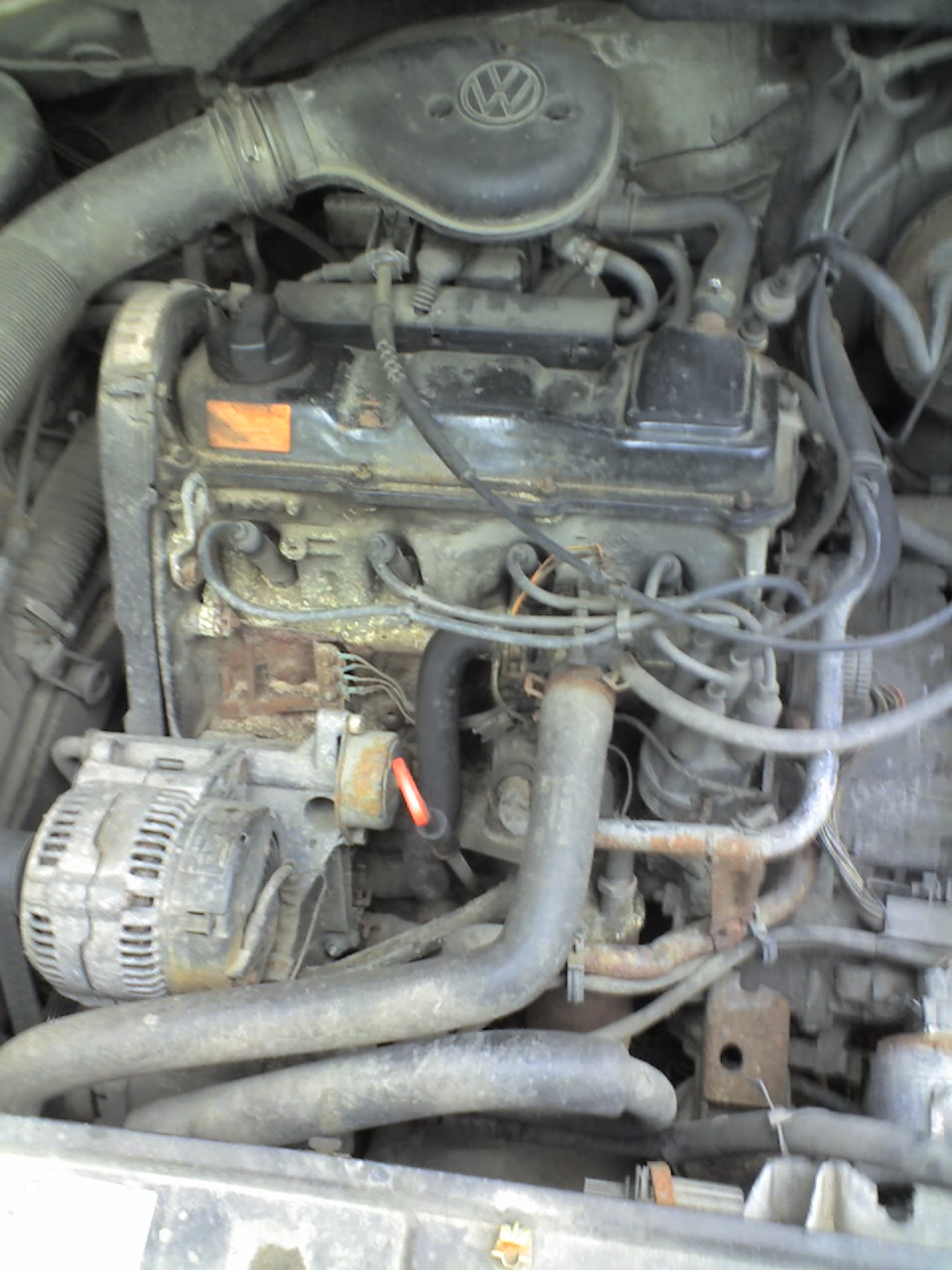

Поглядел тут фотки под капотами других и ...Не знаю что делать с энтим. Красоты никакой, а чем это грозит и как с этим бороться?Если интересно, в ближайшие дни выложу фоты

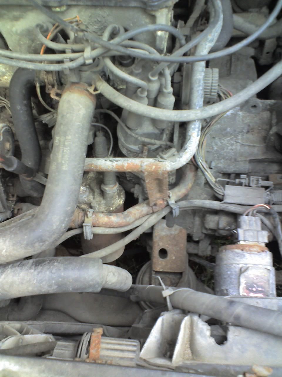

Сообщение Denimel » 20 окт 2008, 09:28
Цифровиком пока не обзавелся(нету надобности) а на мобилу поробую, может что и получится.

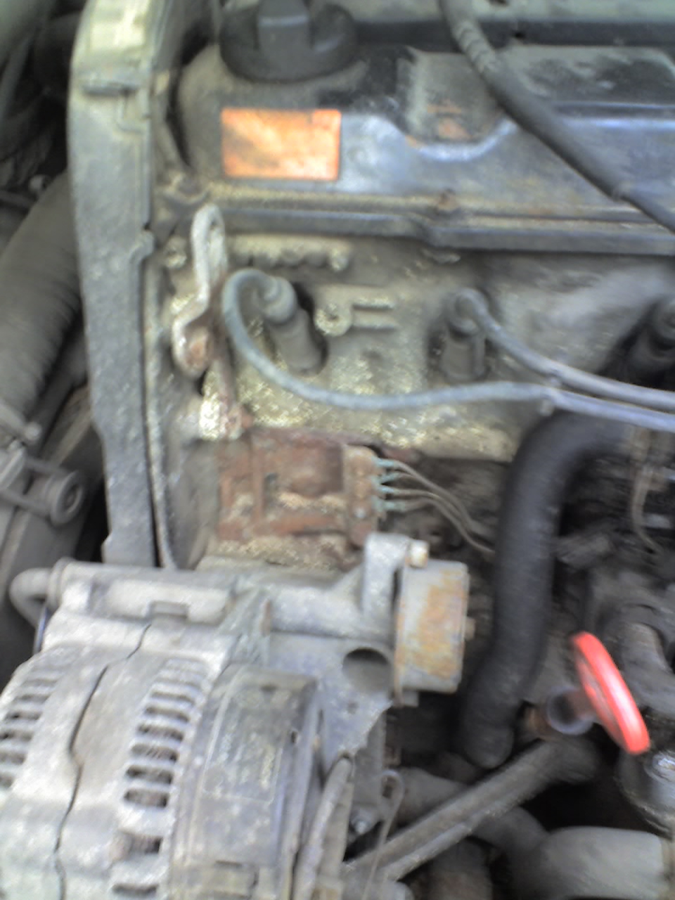

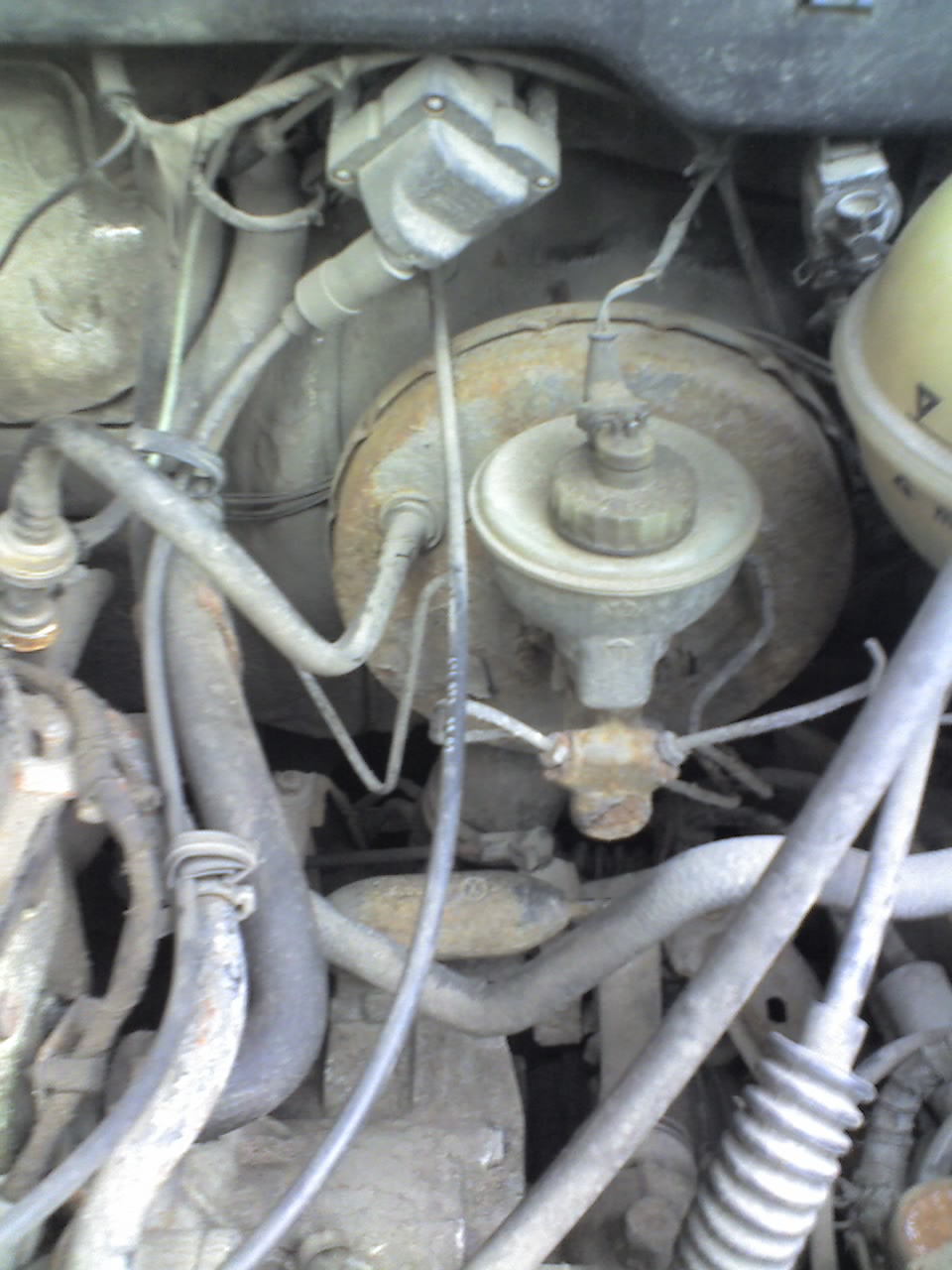

Сообщение Denimel » 20 окт 2008, 10:07
И ащо одна обчая :cry:

Сообщение Alexder1 » 20 окт 2008, 18:42
ммм...да, незнаю даже что и посаветовать... ржавеет - значит масло не подтекает!! :)
Короче, что порекомендую я! Сливаешь антифриз, через нижний патрубок радиатора, и разбираешь передок, благо на гольфах он там весь платиковый.. аккуратно снимаешь фары и т.д. Таким образом в итоге ты получишь отличный доступ в моторный отсек... ну а дальше, что не хочешь пачкать укутай в полиэтилен...а остальное чистить механическими способами (наждачка, кордощетка и т.п) моешь (растворители, балончики для мытья двигателя, вода и т.д.), красишь (спец краска в баллончиках, термостойкая), антикоришь металл и полости мовилью... короче там уже процесс творческий по наведению красоты.... двигатель можно поддомкратить, и по очереди снять и отреставрировать кронштейны
