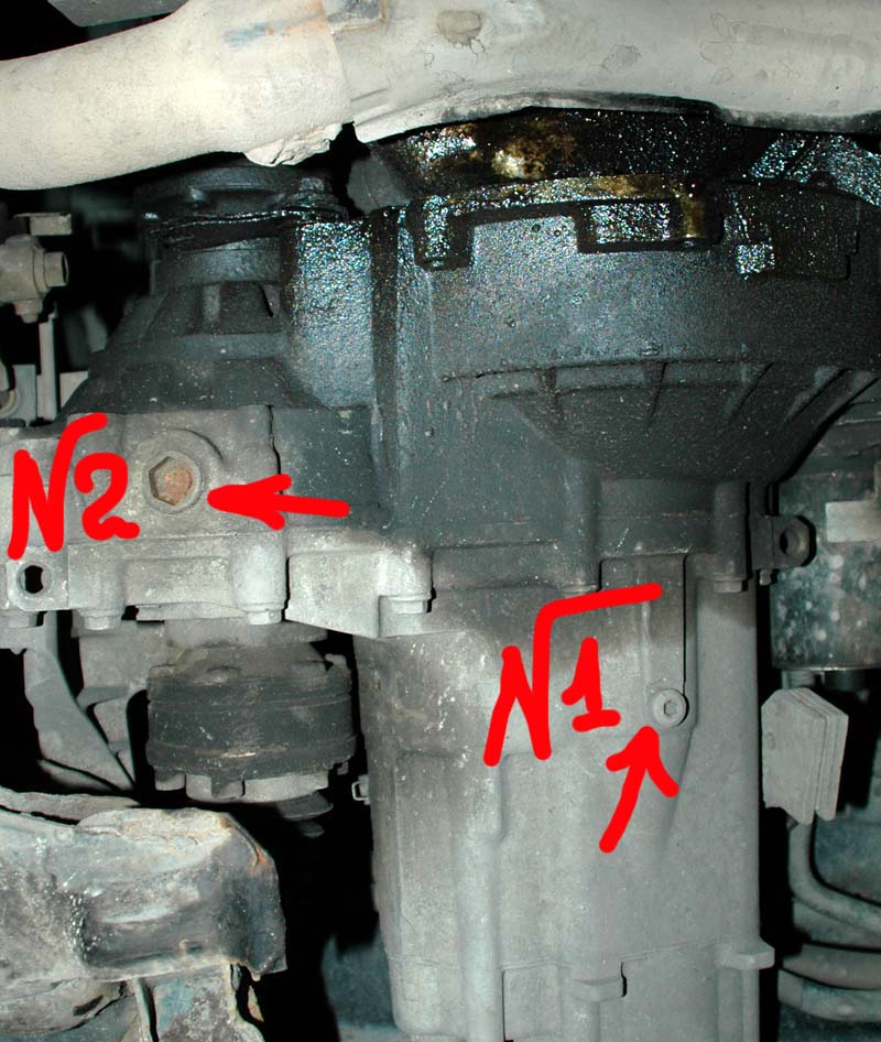

Сообщение ViktorV » 02 апр 2010, 18:17
помогите,хочу поменять масло в коробке,но боюсь слить что то другое,там есть два отверствия смотрим фото, вот и возникли сомнения.И может кто подскажет марку масла ,посоветует прозводителя,буду признателен.Машина Гольф-3 1,6 АЕЕ 1997г.

Сообщение Андрей Т. » 02 апр 2010, 18:43
Пробки сливная и заливная как правило находятся на корпусе диференциала, на вашем рисунке это №2, правда чаще они вворачиваются с боку в нижней точки, но разновидностей много, в вашей похоже что внизу сливная, а в конце коробки заливная (если смотреть со стороны левого колеса).
Сообщение ViktorV » 02 апр 2010, 18:46
спасибо,а заливную я то нашол

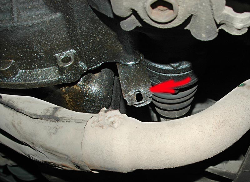

Сообщение ViktorV » 04 апр 2010, 22:23
пока искал прбку наткнулся на какой то рычажок с проушиной,помоему и масло гдето оттуда подтекает,раньше он видно был както задействован,а сейчас нет,может кто подскажет его предназначение? Находится в месте соединения двиг. с коробкой.

Сообщение Андрей Т. » 04 апр 2010, 22:38
Здесь когдато крепился хомут для приемной трубы, но видимо был выкинут прежними хозяевами :)
