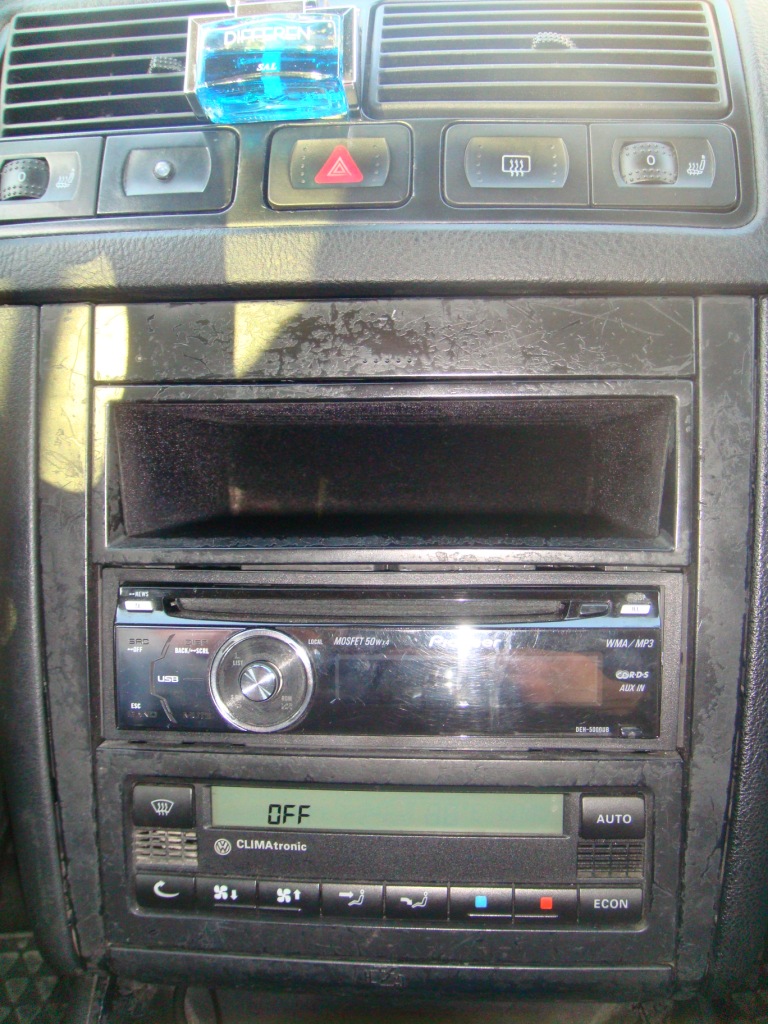

Сообщение medvedikmisha » 10 мар 2012, 20:07
как снять пластмаски, которые облезли???

снимаете боковые накладки на торпеде, затем бардачок, затем две панели под рулем и нижнюю облицовку центральной консоли.

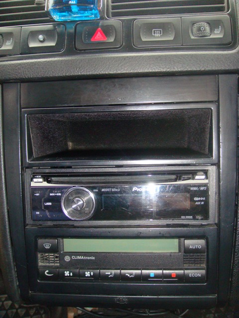

Сообщение medvedikmisha » 12 мар 2012, 19:07
Все получилось, теперь совсем другой вид!
лучше чем было...

Сообщение medvedikmisha » 12 мар 2012, 20:03
а что не заметно)))
смотри фото выше...
я их очистил....

Сообщение medvedikmisha » 12 мар 2012, 20:47
антисиликон NOVOL

Сообщение medvedikmisha » 14 мар 2012, 20:13
В принципе можно было отмыть их и не снимая, но будет неудобно это делать, т.к. тереть надо усердно и аккуратно...
Вообще, я их снял чтобы покрасить, но мне одни умельцы посоветовали просто их отмыть…
