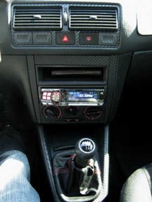

Сообщение Щербак » 04 окт 2010, 12:22
Здрасти!!! Подскажите пожалста, кто-нибудь снимал черную кожанку с рычага переключ.передач!!! Как снять верхнюю часть???? Хочу поменять, а то прошоркалась уже!!!

Сообщение Щербак » 04 окт 2010, 16:19
Да это не моя рукоятка, просто показать хотел, чтоб понятней было!!!!

Сообщение Щербак » 04 окт 2010, 16:22
Кожанку когда поднял, блестящее кольцо видал (стопорное что-ли), дык вот и не пойму чего с ним делать, боюсь сломать чонить!!!!

Сообщение Андрей Т. » 04 окт 2010, 17:06
Разжимай кольцо в месте сжима.....и выдергивай ручку вверх....

Сообщение Андрей Т. » 04 окт 2010, 20:14
Я туда, в месте обжима, вставлял подходящу. отвертку и жалом раздвигал....но при желании можно просто перекусить бокарезами, а потом ипользовать пластиковый новый хомут.
Сообщение Escape » 07 окт 2010, 22:19
Ох ребята.... сам эту процедуру делал меньше недели назад. Тоже голову ломал ппц как снять ручку! Все говорили мол во всех машинах либо просто откручивается или снимается путём "тянуть вверх". А вот у нас в гольфах ))) да стоит как бы обжим металлический... я его разогнул круглогубцами, снял ручку. Затем выдернул старый кожаный чехольчик и был очень удивлён, а как засунуть новый, а главное аккуратно..... так и не разобрался как там сниматься пластмасска которая плотно держит чехол, кое как запихал новый чехол под неё отвёрткай и всё гуд. Вот только этот родной обжим уже не удастся поставить должным образам что бы от держал ручку. Воспользуюсь простым хомутикам, всё равно под чехлом не видно. За то новенький чехол.... мелочь, а приятно :)

Сообщение Щербак » 10 окт 2010, 10:29
Старый хомут пришлось распилить, затем легко снялась ручка, а как выдернуть чехол???!!!! Тянул тянул и вытянул, это одно, надо ж ведь еще как-то одеть обратно ???? придется покумекать, а вот пласстмаску тож не получилось снять, боюсь сломать чего!!!! А щас пока новая кожанка шьется .... Наверно тож отверткой придется ставить)))))))

Сообщение TЕM » 14 окт 2010, 10:30
Я сразу менял чехол, как купил авто! купил от какого-то таза нашего. Подогнул сверху и затянул вместо родного обычным хомутом :) А нижнюю часть под плостмаску одел и вщелкнул!!! Уже более 2-х лет как новый)

Сообщение Щербак » 18 окт 2010, 06:29
Сёдня поставил новую кожанку))) Сцупер!!! Почти как на картинке, тоже с красной строчкой!!! А вот под саму ручку пришлось отверткой заталкивать, вообщем хорошо получилось, как будто так и было)))

Сообщение nikolka » 19 ноя 2010, 14:49
снимал раньше, вместо зажима поставил хомут, а сверху, где все отвёрткой пихают кожу, там есть кольцо, которое надо отвёрткой снять вниз, потом натянуть чехол, после поджать тем кольцом, трудно объяснить буквами, надо держать в руках и видеть

Сообщение capitan » 21 дек 2010, 14:36
Нафиг оригинальный нужен. Я в руси купил кожаный примерно подходящий чехол и воткнул его вместо старого. Кольцо пластиковое снимается с небольшим усилием спомощью отвёртки, а ставил я его уже с новым чехлом с помощью молотка. Хомут ставил старый, зажимал его обычными клещами. Стоит уже год, внешне выглядит отлично...
