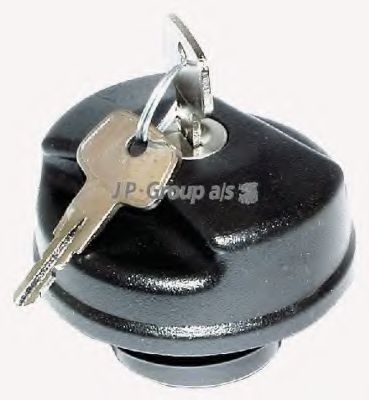

Хочу заменить родную крышку бензобака на крышку с замком, на всякий случай, чтобы не повадно было.
Бывают такие на наш автомобиль? Какова цена?
У друга на старом пассате такая стоит, когда последний раз пытались слить бенз, то не удалось, поковыряли, погнули, но не открыли :)

лучше пускай сольют, чем раскурочат!!! Да и крышка вроде с салона открывается?

Щербак писал(а):лучше пускай сольют, чем раскурочат!!! Да и крышка вроде с салона открывается?
Да с салона, но там пластмассовая защёлочка, что отвёрткой плоской поддеть и сломать без проблем

Может я ошибаюсь, но не проще как-то вандалам (при необходимости) бензопровод под днищем оторвать, и бензин потечет сам в емкость под днищем?
Открыть крышку мало, ещё ведь трубку как-то просовывать надо, засасывать ещё придется :roll: .
А конструкция наших бензобаков затрудняет просовывание трубки ?

Такая крышка элементарно открывается отверткой. А вот путем просто слить - не получится. Расковыряли у меня такую крышку на 3-м носочке, поставили отвертку по ходу ключа, сверху ударили и повернули.... а слить - нихрена у них не вышло. Потому как баки у наших машинок слишком низко расположены. Самотеком не идет, только с помпой если сливать. Вспоминаем физику - жидкость, в нашем случае - бензин, самотеком идет только в емкость, расположенную ниже точки забора этой самой жидкости...
