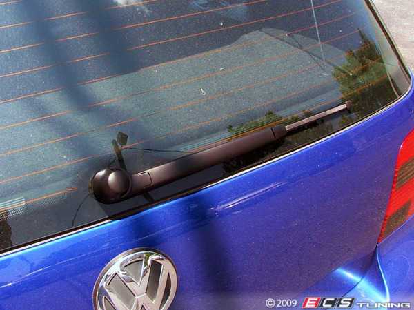

таких бескаркасных нет. Народ меняет целиком поводок
Вот пример
http://www.ecstuning.com/Volkswagen-Gol ... ar/ES3353/

почему не имеет смысла, а как же +2 см? ;) У меня 350 мм. отлично сидит ;)
по поводу вышеупомянутого поводка от Polo.
номер поводка и соответствующей щетки 6Q6 955 707 и 6Q6 955 425
аналогично поводка и щетки Aero (видимо, в оригинале Bosch Aerotwin) 6Q6 955 707C и 6Q6 955 425A
колпачок 7M3 955 435 01C
гайка n10609204 (хотя наверняка старая подойдет)
Всё в сборе стоит около 1000 руб.
