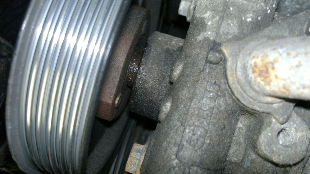

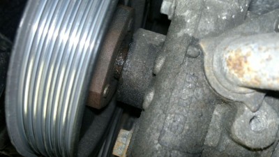

Сообщение alex2004 » 09 мар 2013, 11:51
Всем привет!
Есть вопрос по теме к тем, у кого это уже позади :)
Периодически в районе вспомогательного ремня стал появляться шум. То есть, то пропадает.
Недавно шум стал совпадать и усиливаться во время поворота руля. Внешний осмотр не выявил никаких утечек или повреждений в системе ГУР, кроме места, где вал насоса выходит из корпуса (в этом месте он мокрый).
Т.е. видимо "сопливит" из под сальника в насосе?
Уходит ли жидкость? определенно сказать не могу, т.к. проблема возникла недавно, и уровень жидкости на щупе пока в норме. Шум по прежнему то есть, то нет.
Как думаете, может ли негерметичность в районе сальника быть причиной возникновения шума?
Есть ли смысл попробовать заменить сальник и т.о. решить проблему на ранней стадии?
Насос KYB.

Re: гудит гур. в чем может быть причина?
Сообщение alex2004 » 09 мар 2013, 11:59
booblik
Есть ли возможность заменить сальник не разбирая насос, или вал держится внутри насоса на стопорном кольце (вижу характерную проточку на фото) ?
