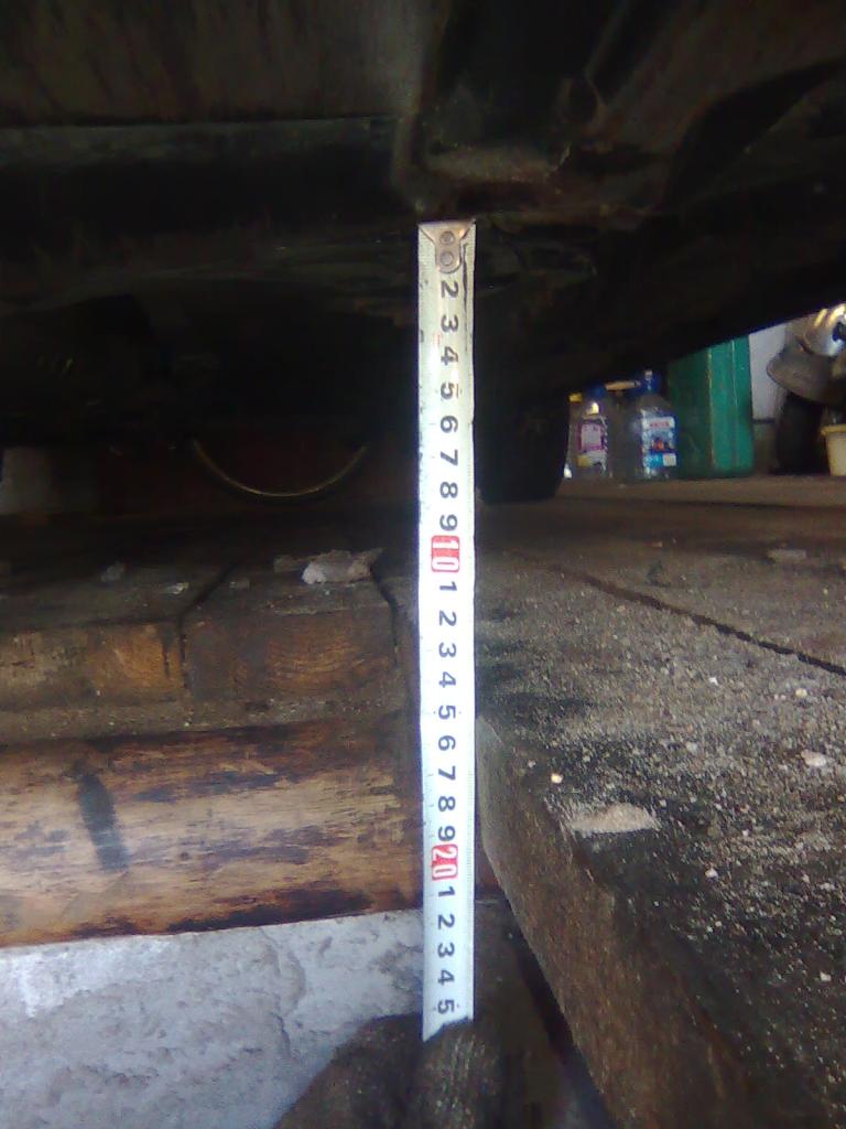

Сообщение alexgenn » 01 апр 2011, 15:28
Перед поднимал с помощью изготовленных на токарном станке (завороненых) трехсантиметровых проставок. Изночально расстояние до нижней точки защиты двигателя было 12см(стоит пакет дя плохих дорог). Мне этого показалось мало, точнее три года уже кажется, особенно весной когда все начинает таять. Раньше то времени не было, то руки не доходили, а щас и времени полно и делать нечего (я военный 1,5года находящийся в распоряжении).Короче решил занятся этим вопросом. Изготовил в части данные проставки, заворонил их и вчера установил, перед приподнялся до 15см(у тестя Logan для сравнения до самой нижней точки защиты 16см, я на нем ниче не задеваю). Поехал прокатился по "деревне"(по самым хреновым и коллейным дорогам и ниче нигде не задев (за исключением аллюминиевой защиты резонатора -это щас самая нижняя точка под днищем несчитая стаканов задней балки под пужины) остался доволен!!! Теперь надо бы и зад поднять и я ваще счастлив буду, особенно когда летнюю резину на 15 поставлю!
Вот результат!
