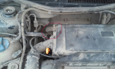

Ребят фольксваген гольф 4. Нужна замена шланга рециркуляции на корпус воздушного фильтра....смотрели в магазинах только оригинал за 3800! где можно купить дешевле или можно его чем нибудь заменить!?

По диаметру очень похоже на шланг вентиляции картерных газов от классики. снимаем старый, заходим в магаз с отечественным авто, и покупаем, можно парочку таких шлангов. Если повороты маленько не совпадают, то эта задача легко решается приобретением медных втулок, уголков....на любом строительном рынке ну и соответствующим количеством хомутов. Поступал так многократно и в том числе для Ауди А8. По деньгам обычно влезал в 300-500 рябчиков.

спасибо большое попробуем

Снятт не могу этот шланг он уходит по всю коробку назад,может кто знает диаметр шланга чтобы подрбрать в магазине?

А штангелем не судьба померить. И потом коли вы собрались его менять, то снимать то по любому надо, а как иначе то.
